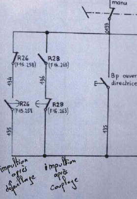

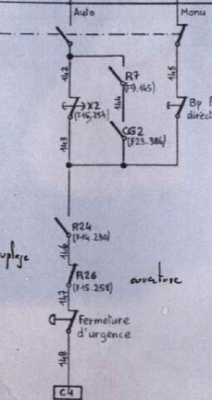

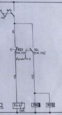

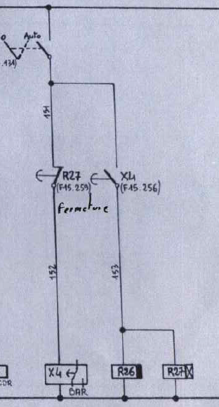

Pouvez vous me dire comment réaliser des sortie temporisée sous machine extpert basic?
Je cherche à coder ce schéma électrique en Ladder
Je suis totalement novice en automatisme je débute avec la transcription d'un schéma éléc à relais vers une solution automate.
MErci pour votre aide.
Messages : 7807
Re: sortie temporisée
C’est un clignotant de fréquence : TR27+TX4
R26 allumé pendant la tempo R27 et éteint pendant la tempo X4
---------exemple------clic pour zoom------

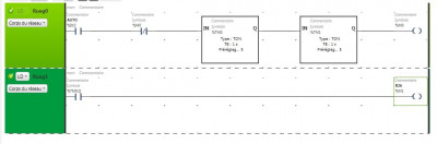

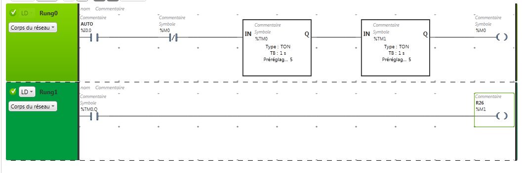

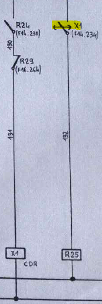

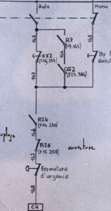

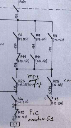

J'ai une dernière demande, comment réaliser une temporisation double? EN jaune ci dessous?
Merci pour votre aide.
Messages : 7807
avec une tempo TON et une tempo TOF en série

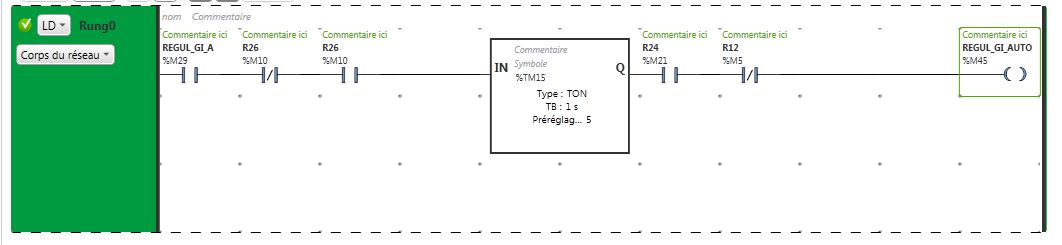

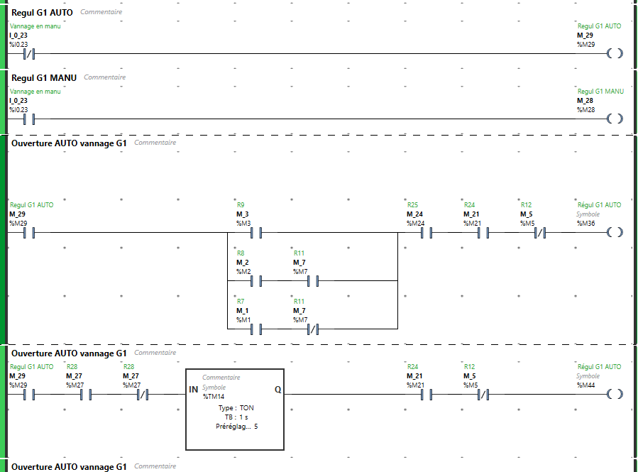

Re

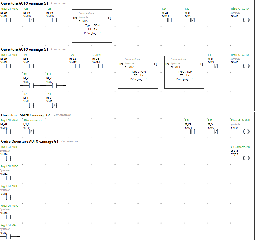

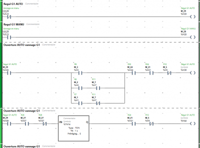

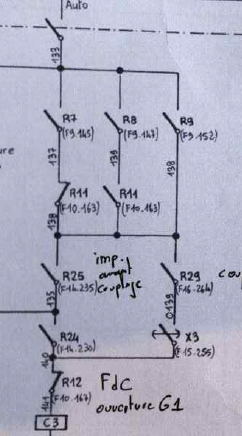

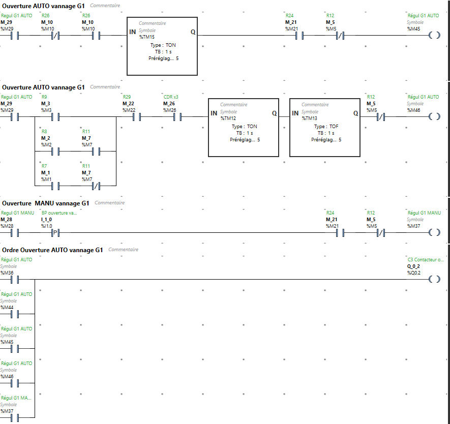

J'essaye de transcrire ce bout de programme mais je n'y arrive pas, pouvez vous me donner votre avis ?
MERCI :)
Messages : 7807
c'est pour un exercice scolaire, un stage ou autre ?

Non, je veux rénover une armoire de 1988 en remplaçant les relais par un automate m221.
Je voulais essayer de le faire ayant des bases en elec.
Ça me permet également de bien comprendre comment fonctionne le process.
Voilà
Messages : 7807
Déjà tu confond le Mnémonique avec le commentaire, sinon pour le reste c'est tout faux, bon courage
corrigé ci dessous,
-------------clic zoom--------------
