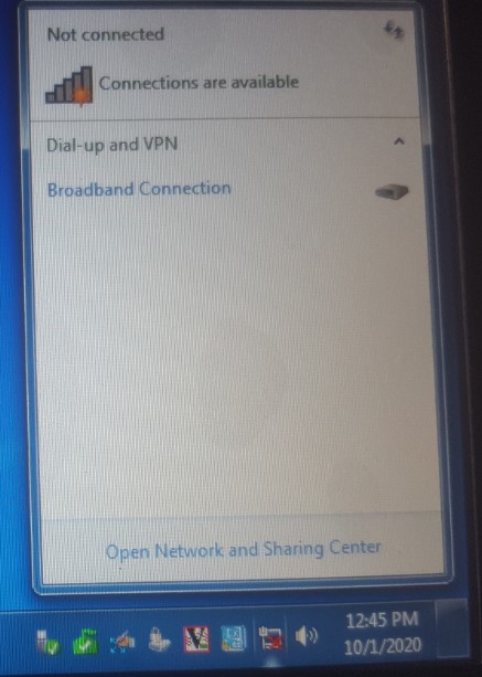

Re: 1 ère connexion HMIDT952 a console PC pour transfert programme
Message par opailhon »
merci à tous pour votre implication
Actuellement je suis un peu bloquer j'attends un lecteur cd pour installer le vijeo designer USB et je n'ai pas de câble réseau croisé pour faire un essai de dialogue entre le PC et le magelis via le réseau ethernet.
Est ce que quelqu'un peut me confirmer qu'il faut bien un câble croisé.
Sinon c'est ca c'est un PC avec windows Embedded qui se trouve dans le magelis et j'ai paramétré le DNS mais bon je ne pense pas que se soit ca qui me bloque la com

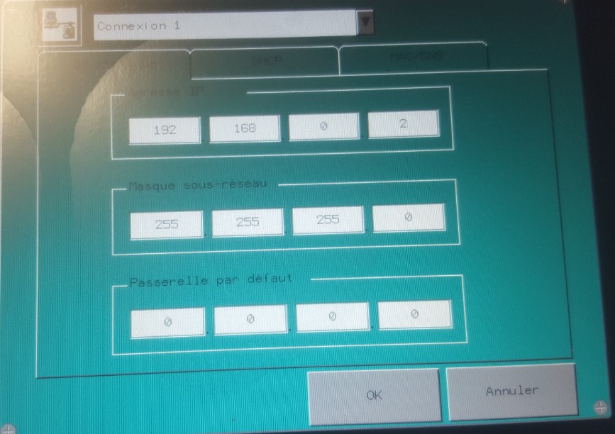

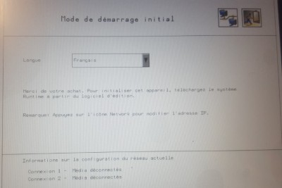

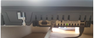

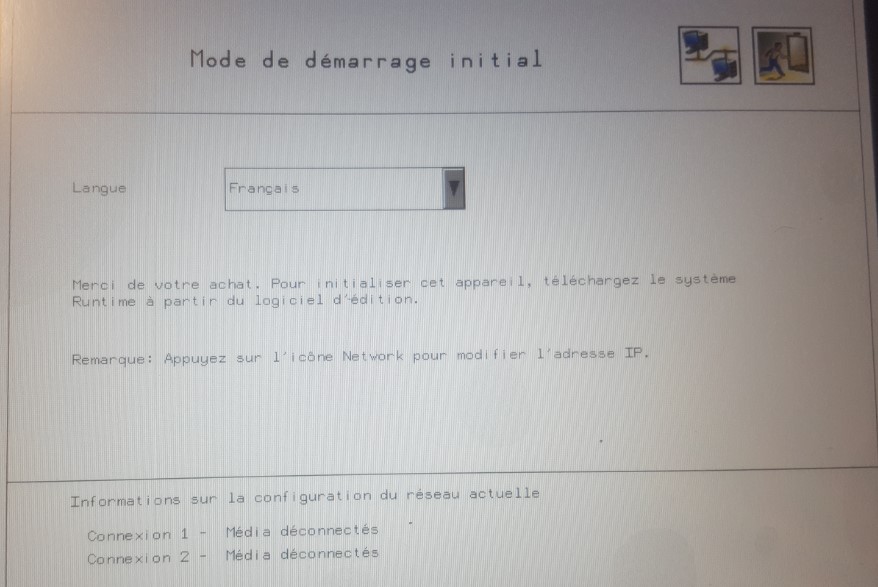

opailhon
Messages : 32
Enregistré le : 30 sept. 2020, 14:27
Voici quelques photos

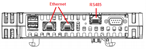

Zang
Messages : 17
Enregistré le : 13 nov. 2015, 14:17
Message par Zang »
opailhon a écrit : 01 oct. 2020, 14:42 j'utilise celle à coté du port série 9 points en bas de l'afficheur
Comme cela a déjà été suspecté, vous êtes branché sur la prise RJ45 du port série
opailhon
Messages : 32
oui je viens de m'en rendre compte j'ai retiré les etiquettes et que vois je les ports réseau bon je reessaye et vous tiens au courant.
