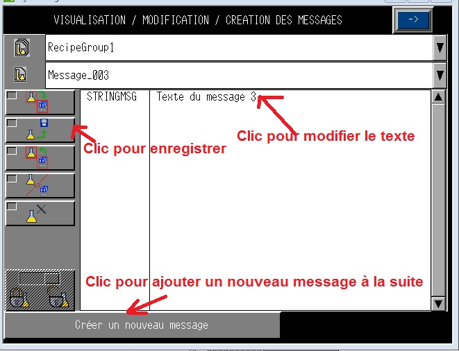

Les solutions dans l’ordre de préférence :
1-Via les recettes si modification du texte du message souvent
2-Via la ressource texte si moins de 255 messages
3-Via fichier Unicode si plus de 255 messages
4-Via un tableau de STRING c’est la plus mauvaise des solutions (sur un transfert malheureux tu risque de te retaper les 255 messages)

- Messages : 2143
Re: Affichage de textes dynamqiues avec Vijeo Designer
Ah merde, tu viens de me tuer ma soirée Antoine !:)
Mais à la base, il voulais pas intégrer les messages au projet, reste donc recette ou string !
bon allez zou, je lance discord .. lool
perso j'utilise le fichier unicode !
parce que j'ai aussi ma moulinette pour me faire les fichiers sous excel (pour les texte d'aide aux alarmes par ex.. c'est plus rapide !
- Messages : 7827

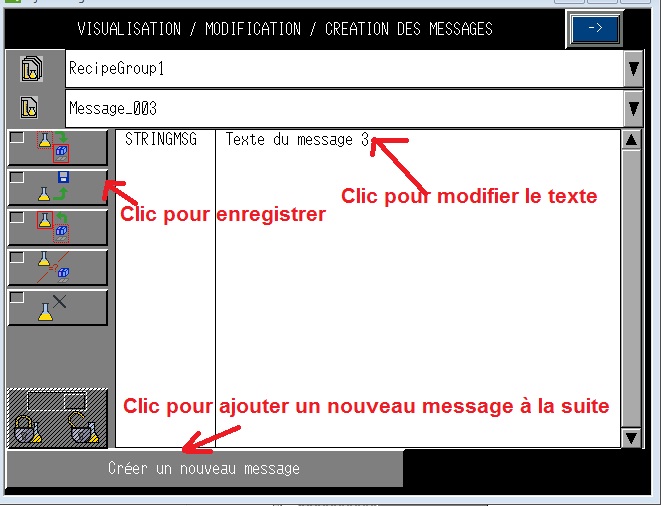

Disons que la solution la plus pratique et élégante c'est via les recettes, on peut tout faire depuis le IHM.
Ceci dit, pour la solution via les Recettes ya rien à faire c’est l’objet Recette de la bibliothèque d’objet qui gère tout ça.
exemple: clic dessus pour Zoom

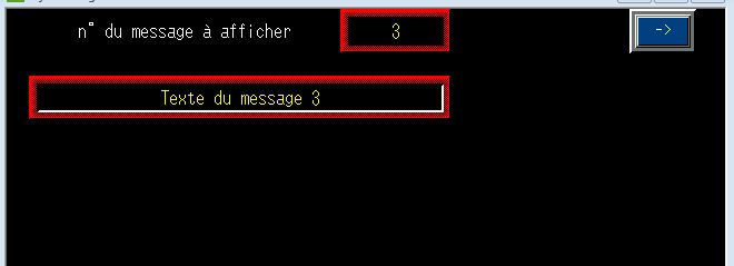

En définitive je suis parti sur un fichier texte pour afficher les noms car ce sera plus facile à modifier par les gens de la logistique et comme ces changements sont assez rares ce ne sera pas trop chiant de devoir transférer l'application avec le fichier remis à jour.
Pour l'indexage de variables en réalité ça marche avec ma version. Hier comme un couillon je tentait d'indexer avec une variable "Code_Service' alors que je l'avais nommée "Choix_Service"... évidemment ça ne marchait pas
Du coup je me suis servi de ça pour afficher à l'opérateur les données décimales du service en cours et qui sont dans l'automate.
Pour la saisie de ces variables j'ai simplement fait quelques pages avec des champs de saisies de toutes les variables décimales stockées de l'automate.
Merci à tous.
