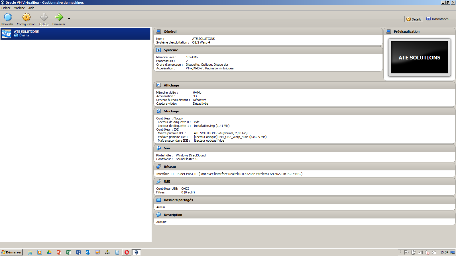

Installation de la marchine virtuelle, mais toujours le même message au démarrage.... grrrrr
Suis-je bien configuré?

rominet41 a écrit :Installation de la marchine virtuelle, mais toujours le même message au démarrage....
As tu suivi ce tutoriel?
viewtopic.php?f=34&t=481
A quel moment ca plante?
Brebiou a parlé d'un ecran noir au demarrage, un redemarrage de la machine virtuelle regle le problème.

Message par rominet41 »
Oui, j'ai suivi le tuto point par point.
En écran de lancement, et malgré plusieurs "démarrages", écran noir avec ligne: FATAL: NO BOOTABLE MEDIUM FOUND! SYSTEM HALTED.

Enlève les disquettes et le CD des lecteurs, et réessaie.
Si jamais ça ne va pas, maxpeigne a eu le même soucis et il l'a résolu, je le cite
maxpeigne a écrit :Ah j'ai trouvé, dans la configuration, a version j'ai du mettre other OS/2 (à la place de OS/2 warp4).
Salut
Je n'ai pas eu besoin du lecteur CD ou disquettes... j'ai donc loupé un étape!
Quel(s) fichier(s) mettre sur le lecteur?
Messages : 2242
Re: Cherche solution pour TSX47
On voit que dans ton ordre d'amorçage tu a disquette en premier et ensuite disque optique, comme tu a une disquette virtuelle en disque 1 ça doit booter dessus et évidemment OS/2 ne démarrera pas. Enlève cette disquette virtuelle ou change l'ordre d'amorçage pour démarrer sur le disque dur comme sur un pc "normal".
