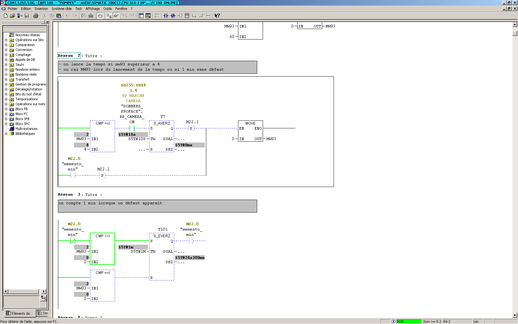

j'ai fait plus simple
je lance la tempo lorsque le premier défaut apparaît
si je dépasse 4 je raz le compteur et coupe les pompes.
si je dépasse la minute de raz le compteur.
c'est à l'essai mais je suis confiant ;-)

à Itasof: Désolé, je n'ai jamais utilisé de boucle dans mes programmes Ladder pour éviter de lâcher le chien de garde.
j'en vois régulièrement dans des TSX 47 et préfère me pencher sur des alternatives

hello,
à mon avis, ce n'est pas la bonne méthode
soit tu stockes l'horodatage lorsqu'un défaut apparaît dans une file (file FIFO = First In First Out)
un défaut vieux de plus de 1 minute sort de la file et la taille de ta file détermine l'arrêt ou pas des pompes
ta file contiendra max 30 horodatages si cadence de 30 coups / minute
soit ta cadence est bien régulière et tu pointes uniquement la présence d'un défaut dans un registre à décalage (ce que tu suggères)
genre mot de 32 bits, à chaque pas du cycle, tu décales, et tu rentres un 1 en cas de défaut
reste plus qu'à compter le nombre de bits à 1

valerypetit a écrit : sinon qu'entendez vous par Calcule glissant???
Cela veux dire que lorsqu'un defaut apparait on regarde une minute en arriere pour verifier que la somme des defauts ne depasse pas le seuil que tu as fixé. Comme dit par steph68 Il faut gerer une pile FIFO sur une minute pour faire ce calcul.

Merci beaucoup.
visiblement le fonctionnement actuel semble convenir.
je n'ai pas de retour négatif.
dans le cas contraire je me penche sur ta solution. :D
