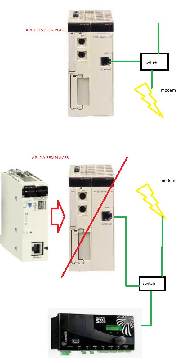

mon installation n'est toujours pas en route et j'ai plusieurs défauts dont le plus gênant est un défaut de communication.
Comme dans mon TSX Premium, au niveau de la carte de communication, je n'ai que l'adresse IP de déclarée et ça ne fonctionne pas.
Le compteur d'erreurs de com s'incrémente, ce qui est normal d'un coté car mon automate qui fait les lectures et écritures de mots n'a pas changé mais je ne trouve aucune autre information ou paramètre à modifier, si quelqu'un a une idée, merci
M340 - BMX NOC0401

on ni comprends rien, faire un dessin de l'architecture du Premium

Re: M340 - BMX NOC0401
Moi non plus je ne comprends pas qui fait quoi.
Des copies d'écran permettraient de mieux comprendre.
Attention le M340 ne sais pas communiquer en UNI-TE (ou XWAY) mais en Modbus TCP.
La communication en Ethernet, c'est pas simplement une adresse IP...

Bonjour à tous et merci pour vos réponses, même si la mienne est tardive.
j'en profite pour vous présenter mes meilleurs vœux pour cette année
A la demande générale, j'ai gribouillé un "synoptique vite fait à la main
Je pense qu'il y a un bout de la réponse (pour ne pas dire tout) par rapport au type de com, je n'ai pas pensé du tout à ça.
Il faut que je vérifie mais je crois (à99%) qu'on est en Uni-TE

pour info mon souci venait bien du type de protocole il était en UniTE... j'ai mis en MODBUS TCP et tout fonctionne nickel
Merci encore
