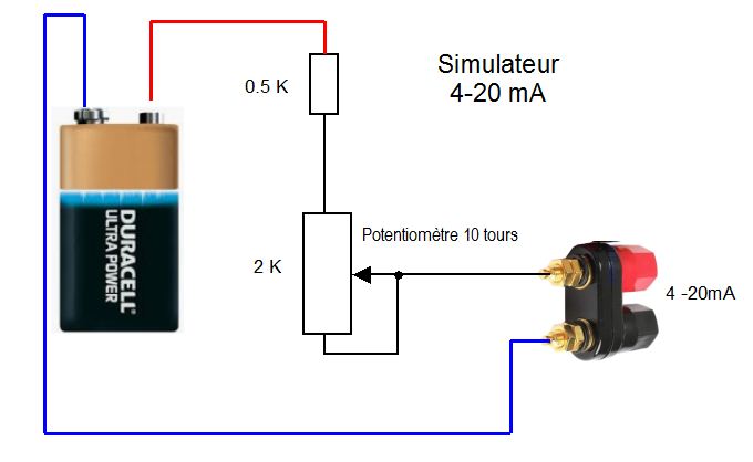

As tu un simulateur 4-20mA pour tester la ligne voir si ton SUMMIT réagi correctement?
Non
