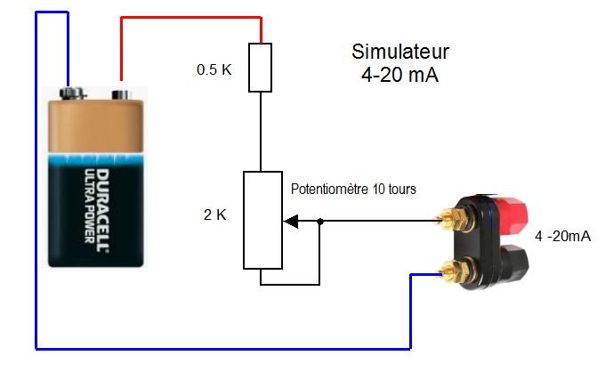

Jambe a écrit : ↑17 mars 2023, 11:33 A quoi sont reliés les transmetteurs? Il est possible que ce soit le récepteur en cause.
Ils sont reliés à un calculateur SUMMIT.

itasoft a écrit : ↑17 mars 2023, 11:43 il faut mesurer avec un milliAmpermètre en série sur le signal pour voir
OK

Jambe a écrit : ↑17 mars 2023, 11:44 Ça tient pas la route, du numérique c’est binaire, le 4-20mA c’est un signal analogique.
OK. Mais la lecture est numérique sur l'écran du transmetteur.
Jambe
Messages : 749
Re: Transmetteur de pression YOKOGAWA
Message par Jambe »
Donc ce n’est pas le signal mais comme tu dis c’est de l’affichage.
As tu un simulateur 4-20mA pour tester la ligne voir si ton SUMMIT réagi correctement?

Kossi a écrit : ↑17 mars 2023, 11:46
OK
Si la mesure me donne une valeur de courant <4mA ou >20mA, cela peut vouloir dire que le transmetteur est HS?
Merci pour la réponse.

Jambe a écrit : ↑17 mars 2023, 11:52 Donc ce n’est pas le signal mais comme tu dis c’est de l’affichage.
Non

Kossi a écrit : ↑17 mars 2023, 11:52
OK
Autre détail important, les transmetteurs ne s'allument même pas.

ça veut dire que le signal du capteur est en saturation, normalement ça veut dire HS

Les 3 en même temps ce serai surprenant. Voir si la ligne n’est pas en court circuit
