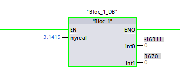

Jambe a écrit : 17 févr. 2023, 17:04 Pourquoi vouloir faire ça? Comme dit Ita, sur un REAL ça ne sera pas exploitable.
Sinon avec le recouvrement de la mémoire, il faut savoir que MD0 (un double mot sur 32bit) est composé de MW0 et MW1 (chacun des simple mots de 16bit)
car la registre sur lequel je dois l’écrire, il me demande d’écrire le real sur 2 int. j'ai pas le choix

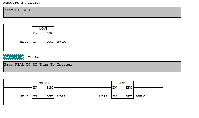

Regarde ça, trouvé sur le forum siemens:

Jambe a écrit : 17 févr. 2023, 17:09 Regarde ça, trouvé sur le forum siemens:
Ok mais le 2eme Int tu l'as comment ?

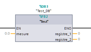

En gros voila ce que j'ai pour le moment :
et voila ce que je souhaiterai
Sans titre.png (3.46 Kio) Vu 1226 fois
et c'est la ou je me gratte la tête
PS : le output_statut ici n'as rien a voir

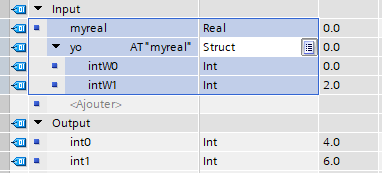

Effectivement éclater un REAL en 2 mots INTEGER, ça n'a aucun sens.
Cependant tu peux utiliser le mot clefs AT qui permet d'écraser ta variable et de la réorganiser comme tu veux.
ensuite tu viens affecter tes sorties avec ces variables:
Code : Tout sélectionner
#int0 := #yo.intW0;
#int1 := #yo.intW1;
Encore une fois éclater un REAL n'a aucun sens.

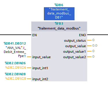

itasoft a écrit : 17 févr. 2023, 17:08 je crois qu'elle à pas compris comment est fait un REAL, qui peut lui explique ?
Je sais comment est fait un real mais ce n'est pas la question. Aujourd'hui ça fonctionne en divisant ce real en 2 int mais je voulais simplement pouvoir simplifier le block
Jambe a écrit : 17 févr. 2023, 17:19 C'est géré comment dans ton bloc FB3?
je fait :
input_value vers output_value
puis input_int1 vers output_value1 et même chose pour le 2

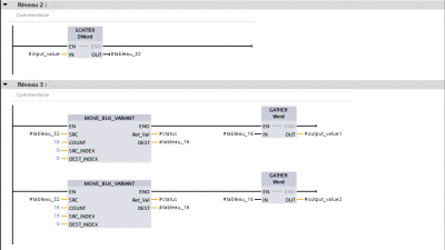

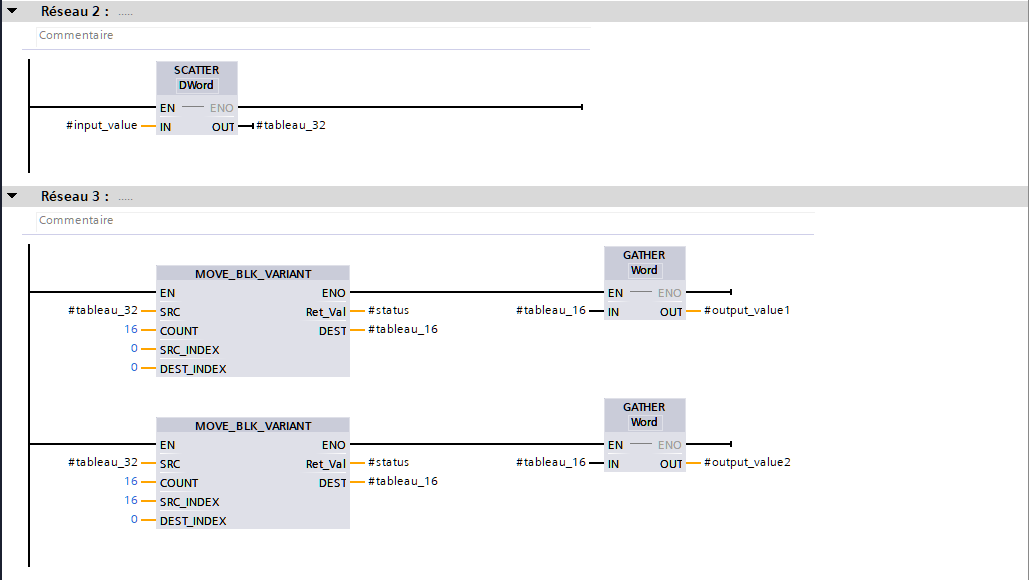

J'y suis arrivé !
Enfin !
Voici la solution; merci pour vos contributions quand même
Pas très élégant mais ça marche ^^
