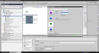

Cyril93 ou as tu vu la possibilité d'utilisé un Langage Structuré ? Lors de ma déclaration de Bloc je n'ai que le FDB et le Ladder, je travaille essentiellement en dépannage sur des becannes Hollandaise, je me suis habitué au LIST, je trouve ça tres pratique pour coder car tu peux t'affranchir de pas mal de choses, et en quelques lignes tu fait l’équivalent de plusieurs reseau ladder. Plus compliqué a dépanner pour la maintenance,car ça demande une prise en main mais au final je préfère ça maintenant .

C'est pas ce que tu cherche? Et les langages proposés de mon coté.

@happyjer, voilà c'est là moi aussi ;)
