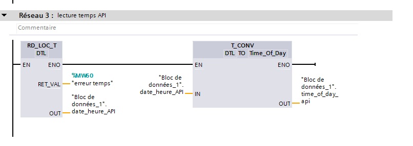

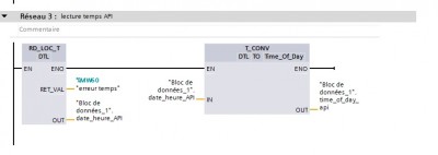

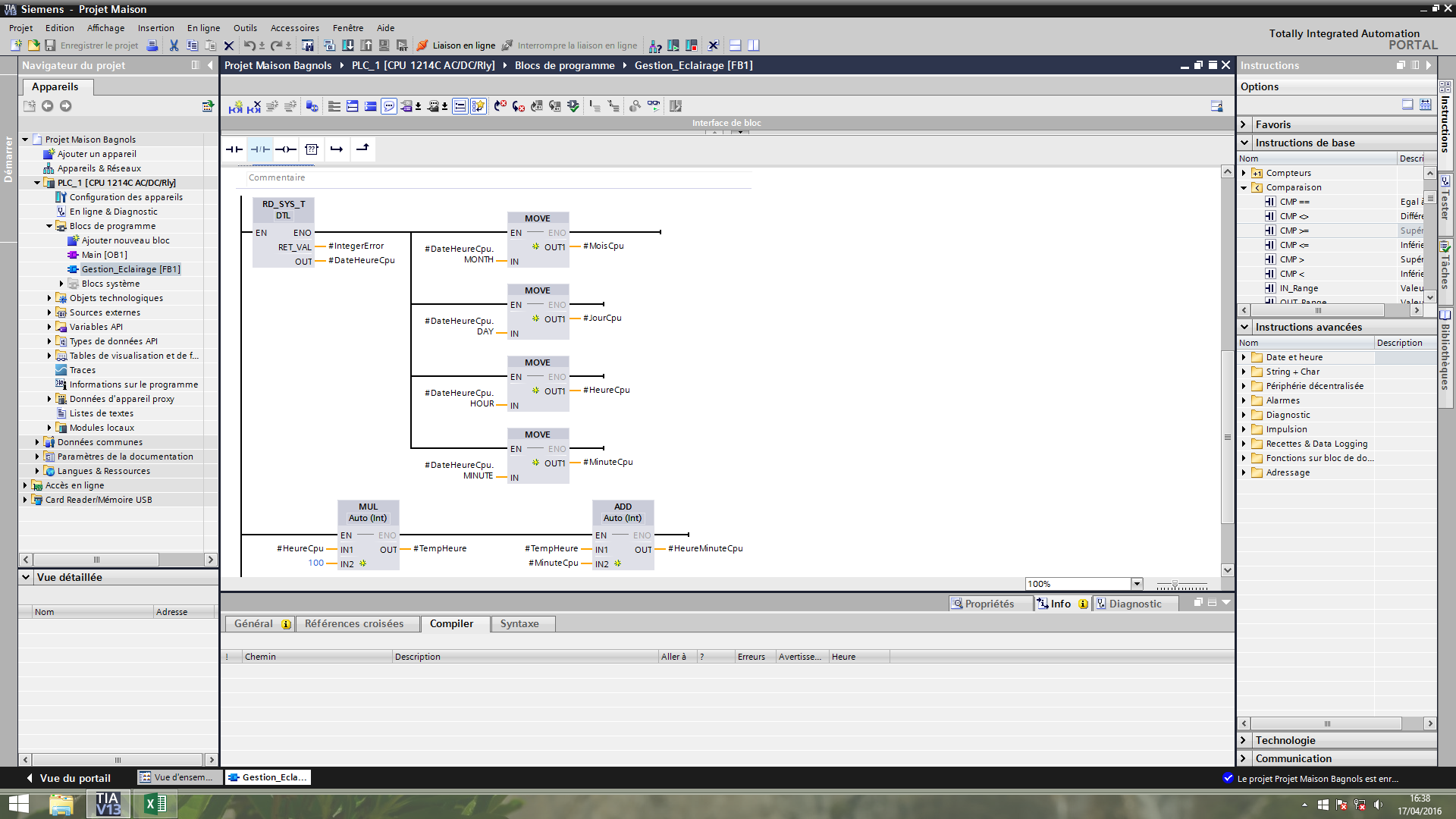

Effectivement, j'ai utilisé le Bloc "RD_SYS_T" pour recuperer une variable DTL .
Ensuite j'ai découpé la variable en faisant un Move du deuxieme Byte ( Hour) et du troisieme (Minute) vers deux Integer.
Petit problème, il m'affiche deux heures de retard sur l'heure actuelle, actuellement pour 20 00 il m'affiche 18 00 et je ne trouve pas l'onglet qui permets de faire ça, sur Step7 -> System Cible -> Date et heure mais sur TIA impossible de mettre la main dessus .

pour l'extraction de temps du jour (Time of Day) depuis date and Time il existe le Bloc "T_Conv", ensuite avec une seule opération de comparaison tu veux.

Oui c'est a peut pres la methode que j'ai utilisé, donc probleme resolu sauf pour l'heure de la CPU j'ai deux heures de retard sur l'heure réel et impossible de trouver la fenetre qui permet de faire ça comme sur STEP7 .
J'aimerai faire ça proprement plutot que mettre un offset

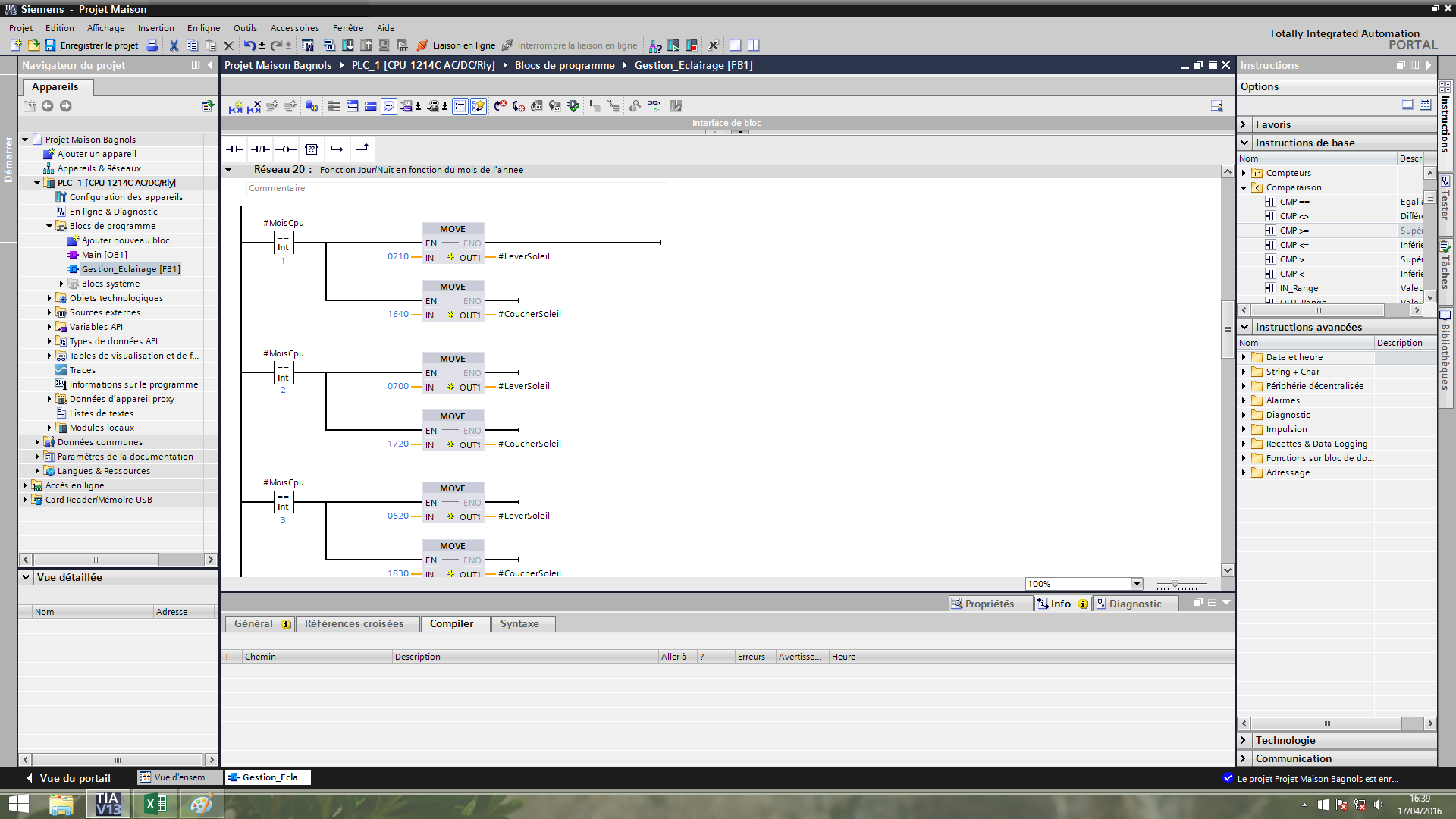

Ensuite je compare L'INTEGER "CoucherSoleil" et "LeverSoleil" a la variable "HeureMinuteCpu" pour mettre un Bit a un (TrancheHoraireNuit) .
Ce qui va me permettre d'allumer la lumiere du jardin en cas d'ouverture du portail, la lumiaire du garage, en cas de demande d'ouverture de la porte motoriser etc ...
