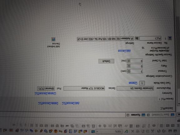

J'ai pas réussit à les faire communiquer.
Pour la partie PRO FACE voila ce que j'ai fait :
Après pour la partie automate je me suis inspiré d'une machine présente sur site, mais je ne suis pas sûr de ce que je fait et j'y connait rien en réseau
L'IHM m'affiche maintenant 2 erreurs :
RGEE132 Master alone
RHAA065 PLC:TCP connection open error ( IP adress : 192.168.1.105 )
Si vous avez encore des idées ... parce que moi je sèche complètement la.

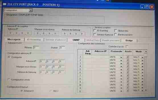

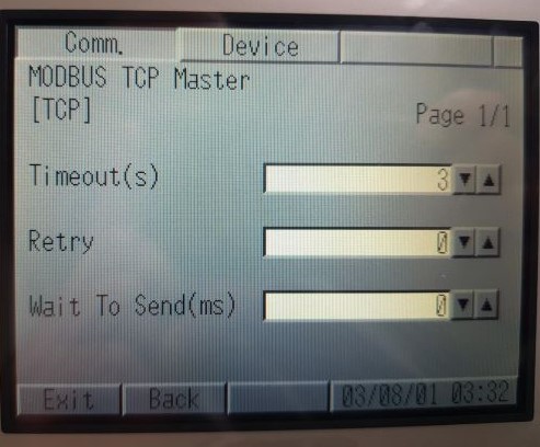

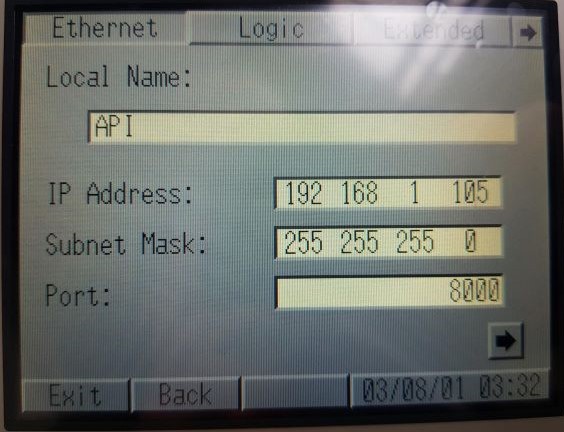

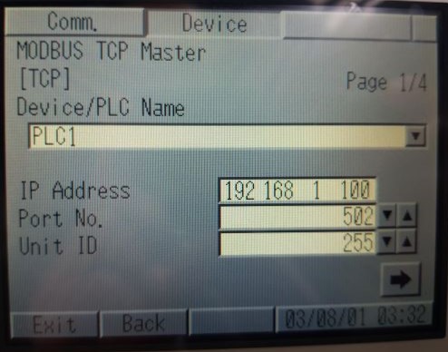

Re: Communication Pro Face - TSX
J'ai essayé ce matin de faire communiquer l'IHM et l'automate mais sans succès.
Je suis complètement perdu dans tous les paramètres à renseigner ... ou pas.
Config automate :
Sur cette page, Quelles cases je doit renseigner ? Est ce qu'il y a d'autres cases à renseigner ?

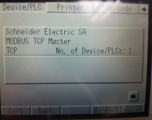

Config IHM PROFACE :
Menu "MAIN UNIT" --> "ETHERNET"
MENU "PERIPHERAL" -->"DEVICE/PLC SETTING"
Puis si j'appui sur "Scneider electrical...." j'arrive sur cette page avec une adresse IP à renseigner.
Comment vous paramétrer tout ça ?
Y'a t'il d'autres paramètres à renseigner quelque part ?

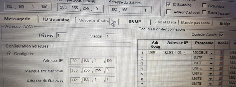

J'ai l'impression qu'on régresse, là..
Dans la partie automate, entre son adresse IP (192.168.1.100), son masque (255.255.255.0) et c'est tout.
Balance ça dans la CPU.
Dans la partie IHM, ton paramétrage semble correct.
Vérifie que le câble RJ45 est bien raccordé sur le bon port.
L'erreur que tu as ("RGEE 132 : Master alone") est une erreur CanOpen. Il se sent un peu seul, manifestement.
Je n'ai pas d'écran CanOpen ; à l'aveugle, je dirais qu'il faut virer le paramétrage CanOpen depuis GP-Pro et basculer sur Modbus/TCP (ce que tu cherches à paramétrer). En espérant que c'est possible avec ce modèle.
Ensuite programme un écran tout simple avec un bouton et un voyant. Assigne une variable (%M) à ton bouton pour vérifier qu'elle passe à 1 sur ton automate quand tu cliques sur ton bouton et une autre variable (%M) sur ton voyant pour vérifier qu'il change d'état quand tu la modifies depuis ton automate.
Sinon, n'hésite pas à contacter la hot-line Proface. Ils sont très réactifs et ne te lâchent pas tant que ton problème n'est pas réglé.

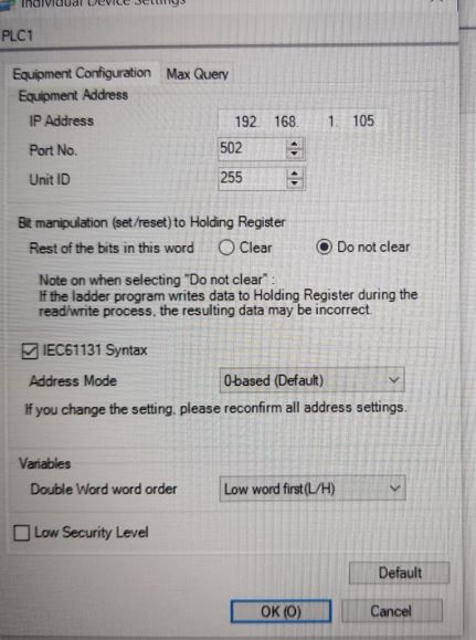

Oui, en effet j'avait régressé en ce mardi matin
Avant de voir ta réponse j'ai fini par trouvé le moyen de faire ce que tu m'as expliqué ( un peu au pif quand même de mon coté ), les petites led Rx et Tx de mon automate clignote et quand je fait un test ping sur le logiciel PL7 PRO ça m'affiche "Correct"
Reste mon problème de Master alone... j'ai voulu essayez de programmer un bouton et un voyant mais pas possible de lui rentrer une adresse type %MW00070:X01 ou même un %Mxyxyx. L'IHM me propose que des codes [PLC1]400001.
Je crois comprendre que ça vient du fait que l'ihm reste en maitre. j'ai pas encore trouvé le moyen de le passer ( si c'est possible ) en esclave.
Si vous avez des idées je suis preneur.
Merci,
Pando
Edit : Je trouvé pour changer l'adressage sur l'ihm. Dans les paramètres individuels de l'ihm il fallait coché la case "IEC61131 Syntax" pour avoir la possibilité d'avoir des adresses type %Mxy.
Reste juste le master alone
