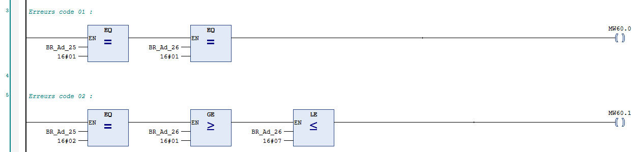

Re !
un int c'est un int.. point barre.
déclare une variable en bool, t'auras certainement plus de chance !
Re: Somachine : Variable INT vers VIJEO
Posté : 11 févr. 2021, 12:06
par JC87
Tu ne peut pas lire un bit de mot dans le Vijeo de Somachine qui n'aurait pas été déclaré au préalable dans la partie contrôleur. Ce logiciel interdit de travailler en adressage donc plutôt que d'utiliser un INT déclare un tableau de booléen dans un GVL qui seront tes défauts et tu pourra ensuite les utiliser dans Vijeo comme alarmes. Sinon, oui Somachine et une merde intersidérale et les types qui ont pondus ça devraient être envoyés en prison SUR LE CHAMP :mrgreen:
Posté : 11 févr. 2021, 13:20
par KonoDioDa
Au préalable ?
C'est à dire créer une variable comme ceci ?
Test: ARRAY[0..15] OF BOOL;
Et du coup je pourrais ensuite mettre une alarme sur chaque bit ?
C'est fastidieux hahaha
Je suis en train de convertir un programme de M340 -> M251, je vais du coup devoir changer le "MW60.0" en "MW60[0]" (si j'ai déclaré : "MW60: ARRAY[0..15] OF BOOL;") sur toutes mes alarmes :shock: :shock:
Simple curiosité, pour quelle raisons tu veux le faire migrer le M340 vers un M251 sous La_Drouille_SoMachine ?
sinon ya pas un bloc MOVE qui copie un mot %MW dans un tableau de 16 BOOL ?

Voir du côté de la librairie util de codesys les fonction "pack" et "unpack" qui travaille sur un octet
