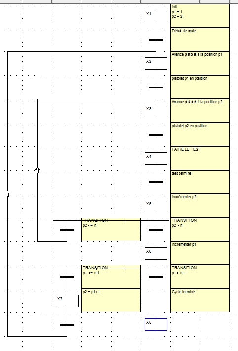

ProfnovA a écrit : ↑23 mai 2019, 11:42 tu fais 2 boucles imbriquée:
pistolet1 va de 1 à n-1
pistolet2 va de p1+1 à n
for p1 =1 to n-1
avance le pistolet à la position p1
for p2 =p1+1 to n
avancer le pistolet à la position p2
faire le test
next
next
un truc du genre
si tu veux absolument faire du grafcet, il faut gérer les 2 compteurs dans les étapes

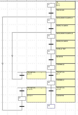

Re: Stage - Automatisation d'une série de test diélectrique
Bon en grafcet voila une idée de ce que ça pourrait donner

Kallysto
- Créateur de langage
- Messages : 732
Un début d'idée que je vais écrire en C (mettons qu'il y ait 4 bornes à tester)
Voilà... en mettant toujours au départ de ta boucle de test la borne B au même niveau que la borne A, tu ne refais pas les bornes d'avant. Et tu décalles tout de suite après ton registre B de 1 donc tu ne fais pas de test type "borne 2 + borne 2".
Par contre il faut bien penser à mettre ton comptage de ta boucle de test à la bonne valeur tout de suite : t'en ait au test de la borne 6 tu lui mets la valeur 5. Le plus simple pour ça c'est de lui mettre directement la valeur de ton comptage de ta boucle primaire.
Et en grafcet ça doit donner un truc similaire et bien plus simple que tes 1500 boucles...

Re !
Ton mot 'Mobile' est égal au Mot FIXE décalé de 1 pour la première boucle
Donc par exemple
ETAPE 1 :
Initialiser valeurs pour test
FIXE := 1000 0000 0000 0000
ETAPE 2
Mobile := SHR(FIXE,1)
ETAPE 3
TEST
si pas fin de MOBILE alors ETAPE 4
PROCHAIN TEST MOBILE
MOBILE := SHR(MOBILE,1)
Boucle sur Etape 3
si fin de mobile et pas fin de FIXE alors ETAPE 4
FIXE:=SHR(FIXE,1)
Retour sur ETAPE 2
si fin de MOBILE et FIN DE FIXE alors ETAPE 5
FIN DE TEST
