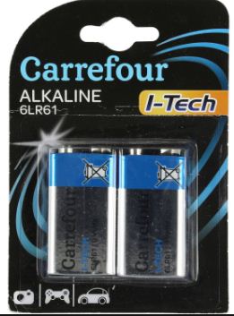

@kallysto
obligé de te rabattre sur le montage à pile, met des piles de chez Carrouf, deux pour le prix d'une DURACELL

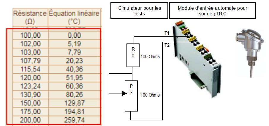

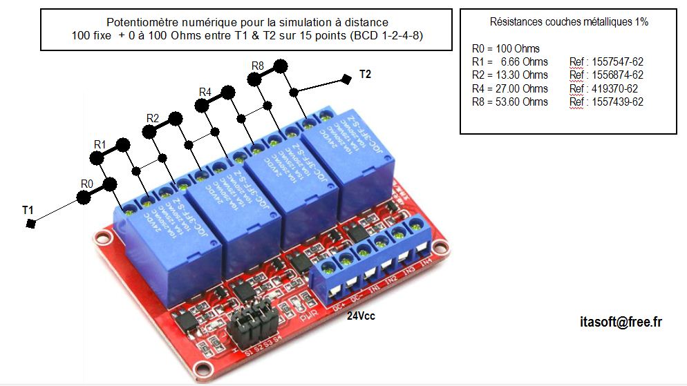

Disons que pour la simulation de ma sonde pt100 j'avais besoin de faire évoluer la mesure via la sortie d'un régulateur (sur 10000 points, ramené à 15 points pour la simulation) , voir le montage à relais.
