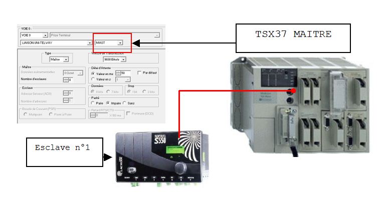

donc actuellement sur le TSX37 il ni as pas de requêtes READ_VAR ou WRITE_VAR de programmés , c'est bien ça ???
- Messages : 7831
Re: Communication SOFREL et TSX3722
-Soit il faut programmer une requête d’écriture sur le S550 pour écrire sur le TSX37 au même titre que tu fais actuellement une requête de lecture pour lire les E/S du TSX37.
-Soit il faut programmer une requête de lecture périodique READ_VAR sur le TSX37 pour lire l’état de la variable DATA200 et DATA300
Ceci dit, es que tu es sur une application déjà existante (dont c’est pas toi qui l’as développée) ??

- Messages : 7831
s'assurer que le TSX37 est bien MAITRE
cliquer pour agrandir
Lectures depuis le tsx37
(* cadencement *)
%M6 :=%S6 ;
Requête périodique de lecture de bits,
Lecture du bit DATA200 de l’esclave n°1 et rangement dans %MW10:X0 du TSX37
IF RE %M6 AND NOT %MW100:X0 THEN
%MW100:4:=0;
%MW102 :=5 ; (*Time-out 500ms *)
READ_VAR(ADR#0.0.1,'%M',200,1,%MW10:1,%MW100:4);
END_IF;
Requête périodique de lecture de mots,
Lecture du mot DATA300 de l’esclave n°1 et rangement dans %MW300 du TSX37
IF FE %M6 AND NOT %MW100:X0 THEN
%MW100:4:=0;
READ_VAR(ADR#0.0.1,'%MW',300,1,%MW300:1,%MW100:4);
END_IF;
(* cadencement *)
%M6 :=%S6 ;
%MW100:4:=0;
END_IF;
%MW100:4:=0;
END_IF;
%MW100:4:=0;
END_IF;
Question:
%MW100:X0 = bit pris au hasard? (car déjà utilisé dans ma prog?)
%MW100:4 = à quoi cela sert-il?
%MW102 :=5 mot choisi au hasard (car déjà utilisé dans ma prog?)
%MW100:4:=0;
END_IF;
Question:
- Messages : 7831
OUI, il faut les remplacer pas des non utilisés
Pour le MW100:4, quel est sa fonction, stp?
- Messages : 7831
chercher dans l'aide en ligne: Zone Paramètres : Compte-rendu
