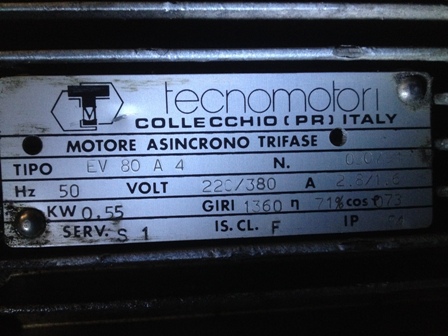

bonjour à tous, j'ai trouver un variateur de vitesse 3 kw pour ma machine mais mon souci comme j'y connais pas grand chose en communication électrique sur la plaque de celui-ci il est inscrit Hp 0.75 le vendeur me dit que Hp 0.75 c'est même chose 3kw.merci pour toutes vos réponses et bonne journée. sur la plaque de mon moteur et inscrit v. 220/380 Hp 0.75 kw 2.80/1.6 hz 50/60 Electric 3 PH motor data

Un cheval fait 736 watts ou 0.736 Kw donc 0.75 hp ça ne fait en aucun cas 3 Kw.

donc de quel puissance devra avoir mon variateur pour faire fonctionner ma machine.merci
Messages : 2242
Re: variateur
Il faudrait faire une photo de la plaque moteur et la poster ici parce que les indications données ne sont pas claires. Quoiqu'il en soit si le moteur fait 0.75 Kw ou 1 hp il faudrait bien evidemment un variateur de 0.75 Kw.

voici la plaque

Ben c'est écrit : 0.55 kw !
Cependant il vaut mieux vérifier les ampères (1.6A a priori) et choisir le bon variateur.
Mais bon, effectivement un 0.75kw va faire l'affaire.

En effet c'est écrit et donc 0,55 Kw ça fait bien 0,75 hp.

denisdu50 a écrit : 01 mars 2017, 11:14 bonjour à tous, j'ai trouver un variateur de vitesse 3 kw pour ma machine mais mon souci comme j'y connais pas grand chose en communication électrique sur la plaque de celui-ci il est inscrit Hp 0.75 le vendeur me dit que Hp 0.75 c'est même chose 3kw.merci pour toutes vos réponses et bonne journée. sur la plaque de mon moteur et inscrit v. 220/380 Hp 0.75 kw 2.80/1.6 hz 50/60 Electric 3 PH motor data
salut
je crois que le quiproquos vient de 3HP ou 3PH......

Il n'est pas sûr du tout qu'un var de 3kw puisse attaquer un moteur de 0,55kw.
M'étonnerait même fort.
Tu peux essayer (j'ai fait la démo y'a quelques jours avec un stagiaire), ça donne des résultats pour le moins aléatoires :D

Entre 3kw et 0,55kw il y a environ un rapport de 5 à 6, ce qui est énorme.
La limite en général entre la puissance d'un moteur et d'un variateur est un rapport de 1 à 4 (un var de 40kw pour un moteur de 11kw pour faire des essais par exemple).
Mais en permanence, ça ne marche pas, les lois de commandes ne donnent pas de bons résultats.
Donc il faut prendre un variateur de 0,55 ou 0,75kw pour l'application.
