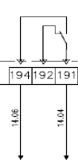

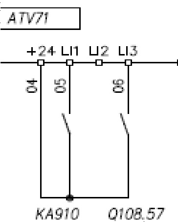

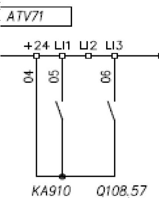

Voilà la configuration rapide de mon installation:
- Automate premium avec rack déporte E/S
- cartes Phœnix contacte embase de 32 sorties
- ATV71
-pompe.
Les cartes de sortie automate sont câblées sur les cartes Phoenix.
Le relais de la carte Phœnix active le contact pour lier le +24v interne à l'ATV71 sur LI 3.
Mon problème est que ce matin encore on n'a pas pu démarrer la pompe, car la carte de sortie automate était en défaut.
Je suis allé dans les diagnostics de la carte de sortie. J’ai vu que dans la colonne défauts externes il était noté "disjonction de la sortie, court circuit".
Le problème vient de l'atv ?
Je ne vois pas d'où viens le problème ? Pouvez vous m’aidée ?
Ps: la semaine dernière j'ai eu le même problème sur la même carte automate qui a été changée.

J'utilise régulièrement les cartes Phoenix Contact et j'ai jamais eu ce problème.
Le côté VAR n'est pas en cause à mon sens, car il est piloté par un relais (isolation galvanique), de plus c'est le 24V du VAR.
Voir le cordon entre la carte relais et l'automate ou la carte relais, éventuellement. En dernier recours, la carte automate.
Tu peux essayer de changer de sortie pour tester une autre voie.
Teste aussi ton alim 24V. Une faiblesse d'alim cause pas mal d'ennuis difficilement détectables.

Pour les plans électriques, je me suis peut être mal exprimé.
