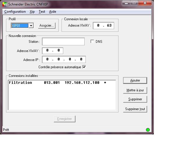

Je viens d'arriver dans une entreprise, on m'a demandé d'installer le driver XIP de PL7 Pro sur la console. Pour se connecter aux automates de la ligne de production.
Mon problème est qu'à chaque fois que je veux utiliser la console de programmation, je suis obligé de le désinstaller et de le réinstaller.
Pour me connecter aux automates, sinon ça ne marche pas.
Je dispose de PL Pro v4.5, Unity Pro L V3.1 et Vigeo V6.2.

Vérifie si tu as un W7 32 ou 64 bits.
Déjà, PL7-Pro ne tourne pas en 64 bits.

Vérifie aussi que ton driver XIP est bien démarré.
Tu dois avoir le point vert en bas à droite.
Sinon, tu vas dans le menu XIP de ton driver et tu choisis "Démarrer" ou "Initialiser"

souvent il faut initialiser le driver XIP de Schneider, mais il bug souvent souvent.
il fonctionne à merveille sous XP et seven.
a ma connaissance Schneider ne fait plus d'évolution sur le logiciel PL7!!

je n'ai jamais pensé à "Démarrer" ou "Initialiser", je ne savais pas que cela était possible.
Il m'arrivait souvent que ce dernier ne soit pas démarré (voyant en rouge), par contre j'ai plusieurs adresses ip dans le cadre connexions installées.
Je ne me connectais pas tous les jours, mais dès que je branchais la console, j'avais l'impression que le driver ne démarrait pas 1 fois sur 2.
Est ce que c'est que j'ai installé Unity pro L ressemant ?
Je vais de ce pas me connecter et voir si cela fonctionne de "Démarrer" ou "Initialiser".
