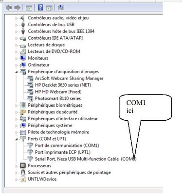

Re: [HELP]XBTL1000
XBT-L1000 communique via le port COM1 si le port USB n'est pas reconnu comme étant le COM1 ça peut pas marcher.
les 3 solutions sont:
-Essayer sur un PC avec port série
-le faire faire à quelqu'un qui a un PC avec port série
-Convertir l'application pour la faire migrer vers un IHM tactile

euh t"es sur itasoft? parce que je suis a peu près sur que le port utilisé est celui utilisé pour le driver unitelway...
en tout cas, j'ai toujours transférer via convertisseur usb sans problème...
Messages : 7810
Re: [HELP]XBTL1000
à l'époque de XBT-L1000 y avait pas de port USB, si ça marche c'est que quelque part ya un DRIVER qui adresse le port USB en COM1
voir dans le gestionnaire de peripheriques
