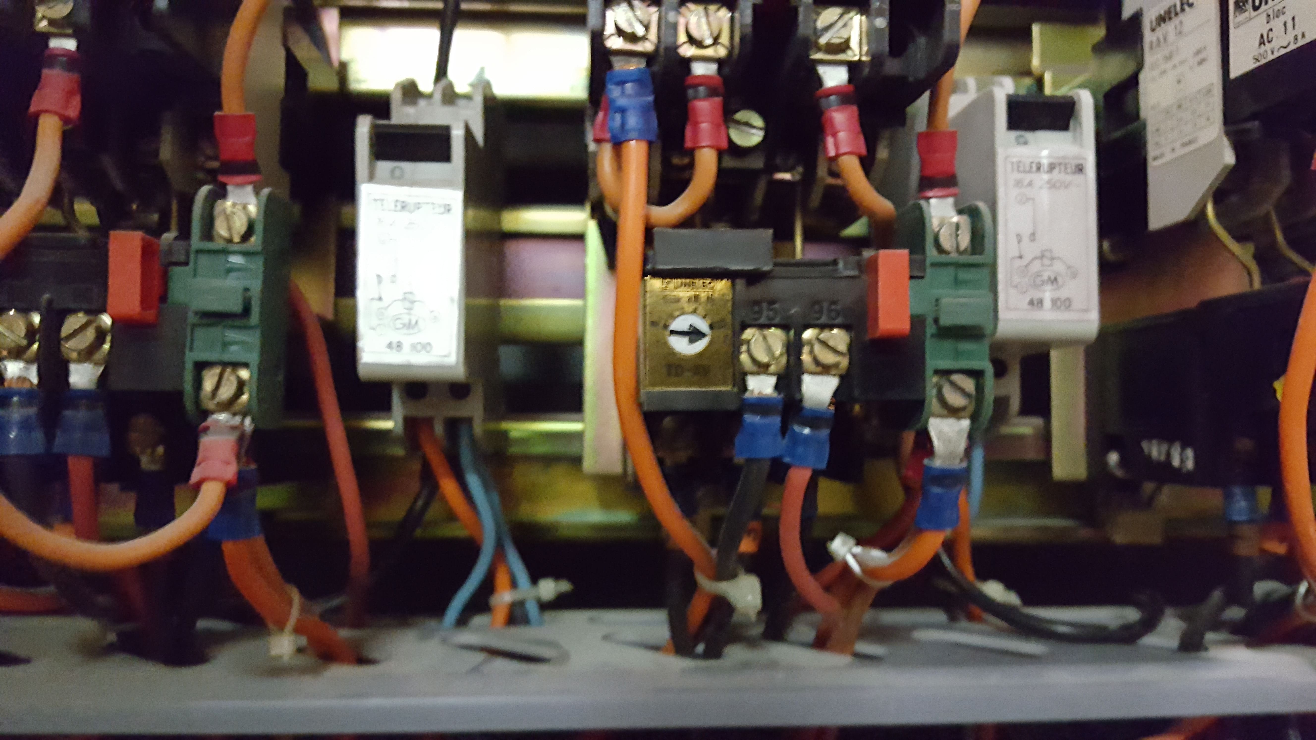

Lors d'un de mes dépannages, je suis tombé sur un vieux contacteur.
Je me suis aperçu que le thermique est déclenché, mais je ne sais pas le réarmer... Si quelqu'un peut m'éclairer svp?
Si je force le contacteur, les pompes que il alimente fonctionne, si j’appuie sur le réarment rouge du thermique il revient et il y a un "bornier vert" qui le suis avec un petit ressort apparemment a l’intérieur... :o
ci joint les photos
Merci de votre aide.

Bonjour denvr55,
denvr55 a écrit : Si je force le contacteur, les pompes que il alimente fonctionne
Si les pompes tournent, c'est que le thermique n'est pas sauté.
Tu es sur que ce n'est pas la chaine de commande qui a un dysfonctionnement? Le contact 95-96 du thermique est-il bien passant?

Le relais thermique ne coupe pas la puissance, ça peut donc très bien marcher en forçant le contacteur.
Par contre, tu peux tester les bilames à l'ohmètre.

Pour info le "bornier vert" dont les bornes sont repérées 97-98 est un bloc additif contenant un contact normalement ouvert lié au relais thermique.
L'autre contact repéré 95-96 sur le relais thermique est un contact normalement fermé.
En toute logique, s'il y a détection d'une surcharge par le relais thermique, c'est le contact normalement fermé (95-96), placé en série avec la bobine du contacteur qui doit provoquer la coupure par ouverture du contacteur (C'est bien le contacteur qui coupe le courant et pas le relais thermique). Le contact normalement fermé du relais thermique servant généralement plus pour la signalisation du défaut.

En effet, le "bornier vert" dont les bornes sont repérées 97-98 coupe l'alimentation de la bobine du contacteur.
Ce qui est bizarre c'est que j'ai 2 pompes de jet (fontaine), 2 pompes de filtrations bassin dans la même configuration (contacteur relais thermique) qui ne fonctionnent plus, et un collègue m'a dit qu'il a fait un court circuit (involontaire) sous un des contacteurs (cela n'a peut être rien a voir avec la panne).
Du coup je me demandais si il n'y avait pas des fusibles "cachés" sur ce type de matériel ?
De mon coté je vais vérifier les contacts NC NO.
Si vous avez d'autres conseils... ;)
Merci encore.

Aucun fusible sur les relais thermique.
Te reste à contrôler le circuit commande pour voir pourquoi les contacteurs ne se collent pas.

Dépannages réussis... en faite la commande était copée par les gros sectionneurs portes fusibles, les fusibles était OK mais il y a un petit contact (je pense de fermeture) qui ne se faisait pas, un petit coup dessus et tout est repartis.
Merci encore pour tout les informations que vous m'avez données ici, elles m'ont bien servit :)
Messages : 2143
Re: Ré-armement protection thermique (ancienne)
Certainement des sectionneurs porte fusibles..
Si c'est cela, il y a effectivement un contact de pré coupure (il s'ouvre AVANT les fusibles) pour permettre la coupure de la puissance par le contacteur un peu avant d'ouvrir réellement les fusibles...

Ou alors la détection fusion fusibles.
