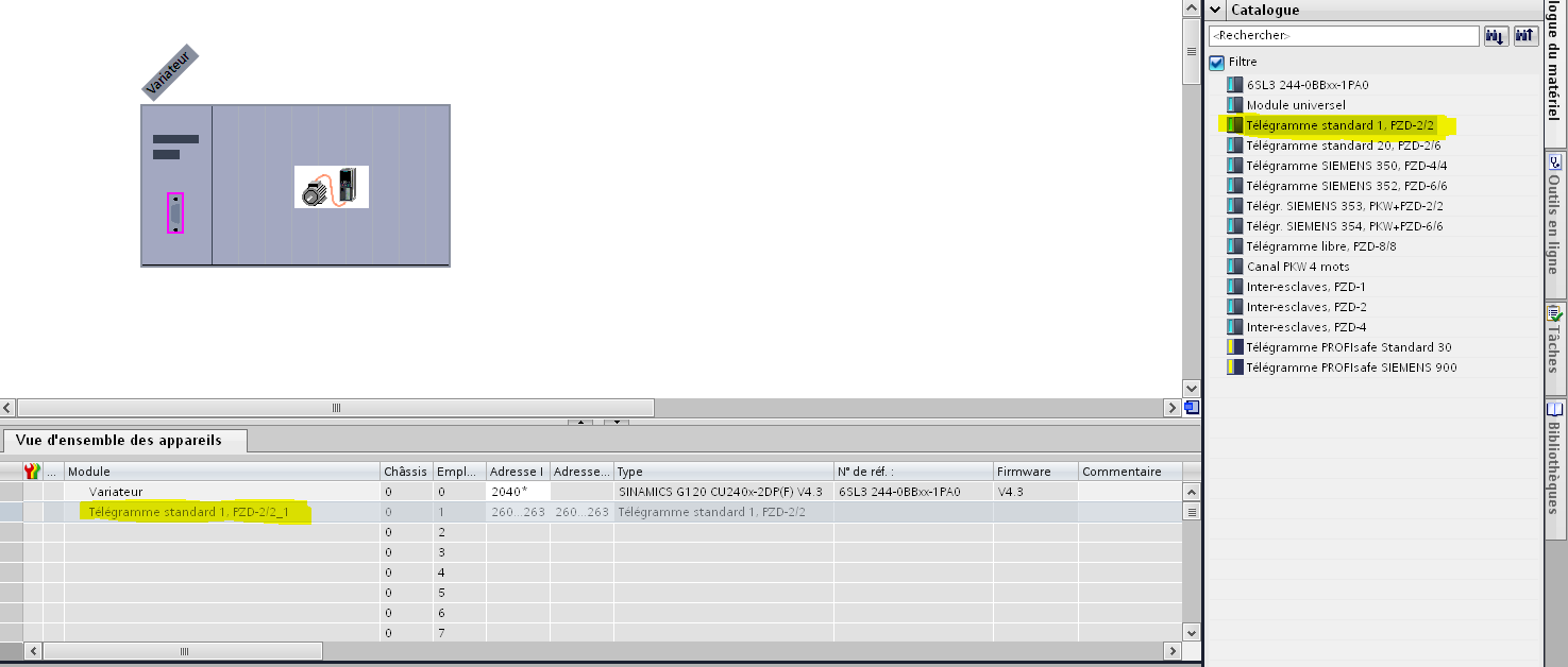

J'ai un soucis sur un S7-300 sous TIA PORTAL, je dois rajouter 2 vannes profibus sur une boucle déjà existante, donc j'ai bien pris le bon fichier GSD que j'ai importé sur ma vu réseau et relié sur la bonne boucle avec les bonnes adresses profibus.
Naïvement, j'ai cru que cela suffisait, mais en compilant j'ai ce message d’erreur:
Hey c'est là que je bloque, je ne sais pas ce que cela veut dire.
Quelques Screenshots supplémentaires:
Vue réseau:
Vanne PFB:
Paramètre vanne PFB:
Périphériques décentralisées:
Quelques précisions:
- Je suis débutant en TIA PORTAL.
- Les 2 vannes que je veux rajouter sont les vannes MOV069 et MOV061 et j'ai pris en exemple la vannes MOV805
- Dans la vue des périph décentralisées, je ne comprend pas ce qu'est-ce que la "Config 3_2_1" ?
- Je ne sais pas, non plus comment faire le lien entre la vanne rajouter à mon réseau, et les adresses de lecture IW... je ne trouve pas le paramètre pour définir les adresses.

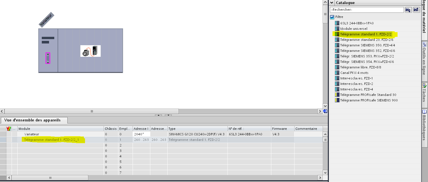

Dans la vue réseaux, double clique sur tes vannes -> à droite tu dois avoir un catalogue de module
exemple pour un variateur Siemens en profibus DP (clique dessus pour agrandir)

Effectivement j'ai bien des choses dans le catalogue, mais je ne sais pas quoi en faire, n'y a quoi cela correspond :/

Quentin27 a écrit :Effectivement j'ai bien des choses dans le catalogue, mais je ne sais pas quoi en faire, n'y a quoi cela correspond :/
Il fallait double cliquer .......................................................................................................................................
Siemens viendra à bout de moi.
Maintenant, je dois faire le lien entre ma vanne profibus et les adresse E/S, %IW, %QW, si vous avez une idée, je suis preneur.
