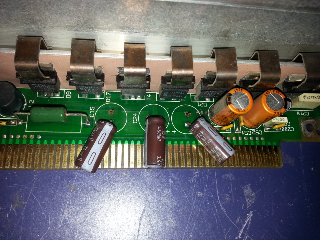

J"ai récupéré un TSX 4740 qui était destiné a la benne, celui ci est resté dehors et a pris la pluie.
soufflage et séchage a l'air chaud des cartes.
Concernant l'alim, il ma fallu remplace des condensateurs.
Les pattes des condensateur se sont oxydé.
Le 1 er redémarrage (avec une ampoule par sécurité) celui qui fait peur :D

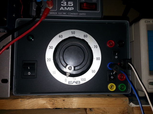

Je me suis réalisé un alternostat de 400VA avec un transformateur variable récupéré.
Ça me sert a faire un démarrage progressif.
Ouf celle ci et ressuscité :D

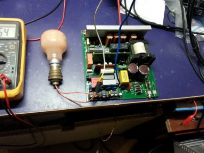

Aujourd'hui j'étais en récup après avoir bossé tout le weekend. J'ai donc pu essayer mon alim.
Voici une photo de l'essai dans mon sous sol, On me voit aux manettes pendant que mon ami jean paul fait les mesures. Il a l'air super sérieux paulo mais en fait c'est un gros déconneur :mrgreen:
Bon trêves de plaisanterie, j'ai fait l'essai avec une ampoule en série et deux voyants 24 vdc en sortie et d'une ça n'a pas pété et de deux il s'avère que cette alimentation sort en fait du 12 vdc . ça m'arrange parce que j'ai pleins d'alims 24 et je n'avais pas de 12 volts :D Merci à tous et notamment à steph31 pour ses conseils.

C'est super, votre alim fonctionne :D Pour du 24V javait faux a 90% .
La tension des condensateur de sortie sont en généralement calculé en fonction la tension crête a crête de sortie du flyback ( transfo). ça peux se mesuré qu'avec un oscilloscope. certain fabricants prévois un peux large contrairement au chinois.
