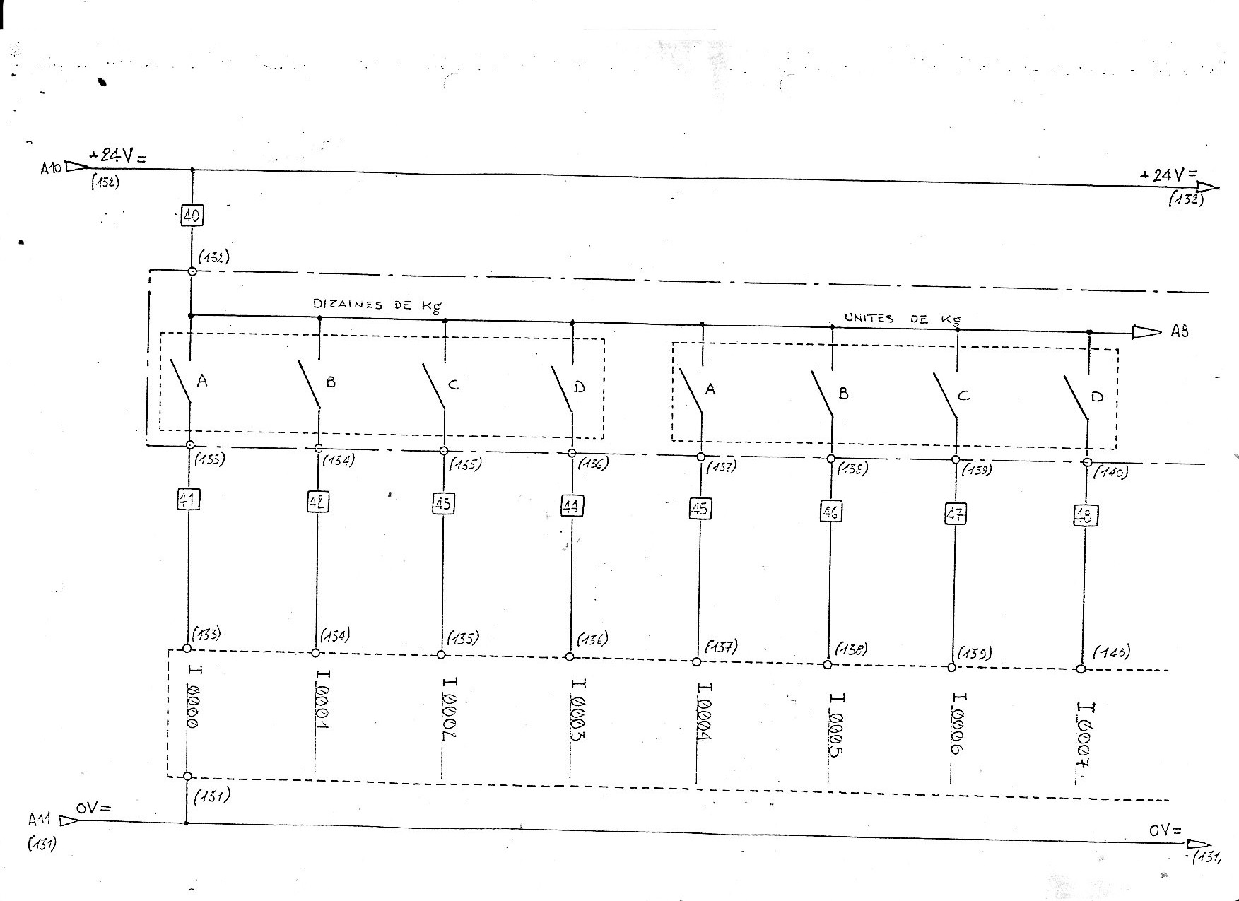

Bonjour, electromecanicien dans une petite entreprise ostréicole, je me trouve confronté a un problème sur une ligne automatisée, je précise que je suis novice en programmation ...Sur cette ligne j'ai un automate tsx57 ou est relié entre autre un indicateur de pesage BCD telemecanique isp3 des années 90 en panne relié sur une carte analogique DEY16D2 par 12 fils.Or je voudrais le remplacer par un indicateur simple qui me fait le contact une fois mon poid définis sur l'afficheur afin de passer a l'étape suivante du cycle, j'ai essayé de modifier le programme avec pl7 pro afin de sauter l'étape bcd(grammes kilos etc) pour remplacer par un simple contact mais malheureusement je me suis rendu compte que ma simple logique ne comble pas les compétences...Dans les taches MAST j'ai mon graf pesage(en ladder) mais j'avoue que je suis un peu perdu.Il est clair que j'ai besoin d'une formation urgente!!Si une âme charitable accepte de se pencher su mon soucis , je peux poster la sauvegarde en .stx ou convertie en .stu . De mon coté je me renseigne sur les formations programmation sous pl7!!

slt itasoft, en fait l'indicateur sp3-b en panne est externe (de 1993) , actuellement la machine est en panne , l'idée était de le remplacer par un indicateur de pesage qui ne serait pas BCD car inutile pour cette utilisation,quand je disais contact je ne me suis pas bien expliqué je parlais du contact sortie relais du futur afficheur qui remplacerai le systeme BCD et s'enclencherai une fois le poid determiné effectué car c'est toujours un poid fixe mais qui donnerai l'info au tsx pour la suite du cycle . je pensais au modele HBM WE2111 assez standard car sur cette ligne , un tapis alimente en huitres , pèse a 15kg , une fois arrivée a ce poid arrête le tapis et attend une demande operateur.Le programme a du être adapte l’époque car ce n'est pas l'automate d'origine , il y a des fonctions comme comptage ,tare, qui sont présents dans le programme mais ne sont plus utilisés ni raccordés.je t'envoi en mail le prog originale pl7 et celui que j'ai converti en unity pro. merci de t’intéresser a mon soucis qui doit paraître simple pour un expert!

Je met ci joint les seuls schémas a ma dispo concernant la sortie afficheur et les entrées automate.Ca peut aider a comprendre le type d'installation.
