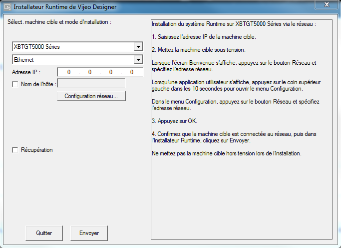

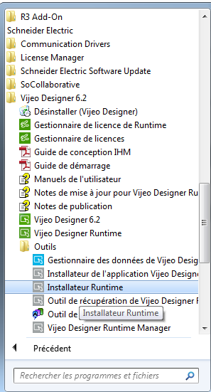

Il faut re installer le RunTime avec l’outil « installateur de RunTime » fourni avec Vijeo-designer

Re: Réinitialiser un IHM Schneider
Merci pour cette réponse rapide !
J'ai en effet l'application suivante : VJD_V62_Runtime_For_Windows_SP3-1.exe
Après installation, j'ai récupéré sur le bureau non pas une, mais DEUX icônes :
- Vijeo Designer Runtime Manager
- Outil de récupération de Vijeo Designer Runtime
J'ai ouvert Vijeo Designer Runtime Manager, qui me demande de m'enregistrer (mais je suis pas admin de la bécane donc zut).
J'ai ouvert l'autre du coup, et ça affiche dans un français parfait :
"Runtime IHM est en cours d'exécution"
"Veuillez patienter..."
(j'ai essayé de tout fermer et lancer uniquement le deuxième : même résultat)
Quelle est l'application à utiliser ? Dois-je appeler l'admin pour qu'il installe ça ?

RunTimeLoader.exe
RunTimeLoader.exe
- Bernardo59
- Messages : 1059
Voir capture ci-dessous:

J'ai réussi !
Merci beaucoup les gars !
Attention pour les prochains : mon architecture de dossiers était différente, pour moi c'était dans le dossier "Tools", en-dessous du dossier "Outils".
Pas loin vous me direz, mais des fois ça se joue à pas grand-chose
[/RESOLU]
