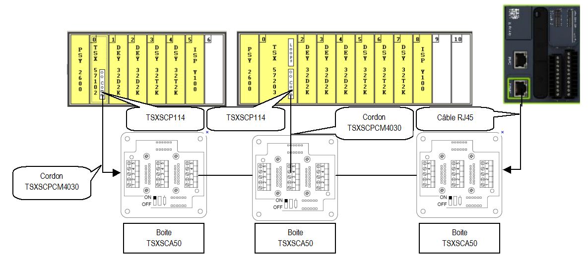

dans ma boite nous avons deux automates prémium dans un atelier.
pour un projet comprenant un M221 une amélioration supplémentaire visant principalement à réduire la filerie serait de faire communiquer ses deux automates avec le M221 (accessoirement, les deux prémium n'ont pas forcément de données à se partager).
quel serait d'après vous le meilleur moyen d’effectuer cette com à faible coût?
je pense ne mettre un M221 que si cette com est possible et facile à mettre en place, sinon il est probable que je me penche sur un S7-1211
merci d'avant pour vos retour
ps: j'ajout que je n'ai jamais fait de com avec du matériel schneider, j'ai un faible de plus en plus prononcé pour le siemens d'où mon choix.

Excuse moi, mais faut déjà être tordu que d'imaginer faire communiquer 2 marques différentes alors qu'il existe des solutions chez le même constructeur....
Bref, il faut en dire plus : quelle communication est disponible sur les 2 Prémium (série, Ethernet....) ?
Le M221 peut communiquer en série et en Ethernet.
A voir.

je n'ai pas dis que je voulais faire communiquer deux marques différentes......
au contraire, je précise que je ne mettrai du Schneider que si cette com est possible et facile à mettre en place.
sinon je resterai en filaire comme l'installation actuel.
les configs prémium sont les suivantes: (je pensais qu'un des deux automate était doté d'une carte ethernet mais il semblerai que non.....)

il faut mettre coté PREMIUM une carte TSXSCP114 pour communiquer avec le M221 en ModBus RTU RS485
ceci dit, ya pas de COM à faible coût?
