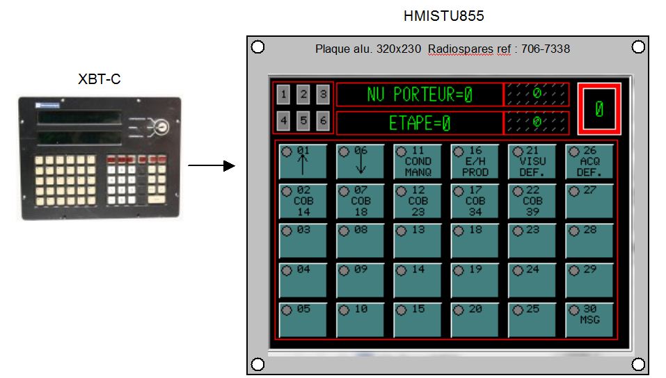

Rétrofit du terminal XBT-C
Messages : 7807
(Rétrofit = Opération consistant à remplacer l’afficheur obsolètes par le terminal tactile IHMSTU855 sans en modifier les fonctions ni le programme automate associé)
Protocoles de communication avec l’automate :
-ASCII RS232
-ASCII Boucle de courant
-Mode réglage sur la prise console
-Unitelway sur la SCM2116 ou prise Unitelway intégrée sur TSXxx425
Sur Unitelway ça consiste à lire la table d’émission du bloc texte et via un script effectuer les requêtes contenues dans cette table.
(Pour les autres protocoles , c'est plus compliqué)
[attachment=0]XBT_C.JPG[/attachment]
