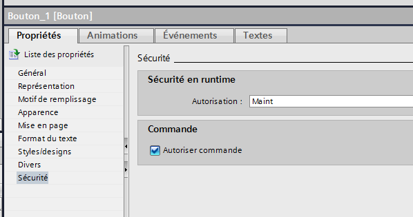

Je suis sur un projet S7-1200 et KTP 900 Basic. Je cherche a protégé par un mot de passe l’aces a une vue. J’ai don crée un utilisateur « Maintenance » et un mot de passe provisoire du genre « 123456789 ». Dan propriété du bouton => Sécurité : je mets mon utilisateur Maintenance. Je lance la simulation, quand j’appuie sur mon bouton pour appeler ma vue, j’ai la fenêtre d’authentification.
Je tape mon nom d’utilisateur, mon mot de passe, et ça me dit « Mot de passe insuffisant « ?
J’ai essayé de mettre un mot de passe chiffre lettres et majuscule, j’ai toujours ce message.

Re: Authentification sur KTP900 Basic
C'est comme ca? Ca ne fonctionne toujours pas?dpo a écrit : ↑07 juil. 2026, 22:12 si existant mais insuffisant, n'as-tu pas une erreur entre les droits attribués à cet utilisateur et ceux des boutons/réglages ?
Normalement tu as un utilisateur/mot de passe avec des droits comme commandes ou réglages
et sur ton bouton tu choisis le niveau de droit : commande ou réglages, tu ne choisis pas un utilisateur

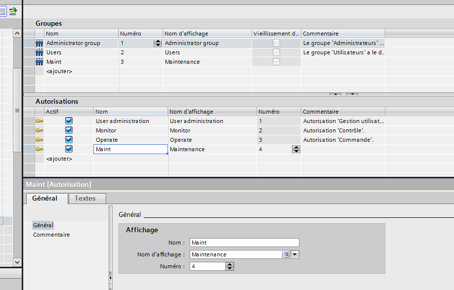

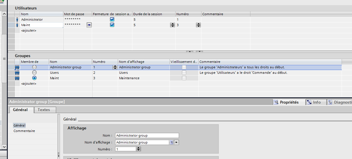

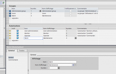

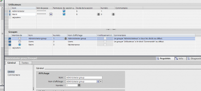

Salut Steph,
Ton "Maint" n'a sans doute pas toutes les attributions comme peu l'avoir ton "Adminisitrator group", tout du moins on ne le voit pas.
Il faut que ton Groupe "Maint" est d'activé l'autorisation "Maint".
Si besoin et que ça bloque encore, montre nous comme sur la deuxième image les autorisations que tu as pour le groupe "Maint".
Kevin
