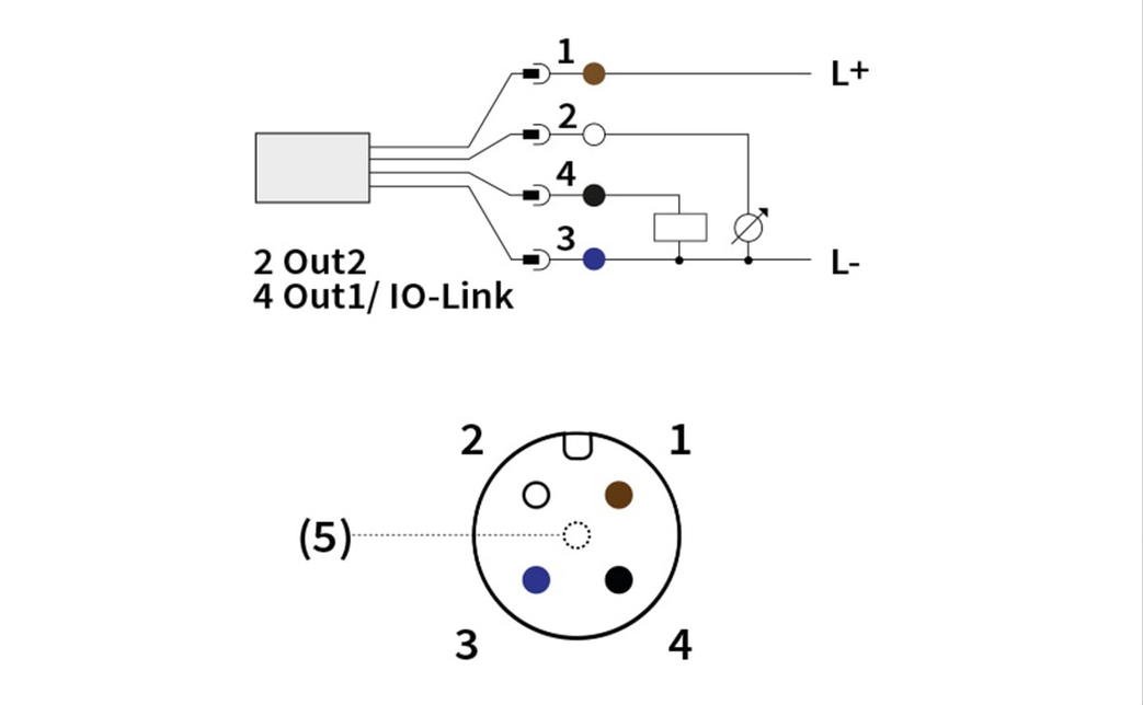

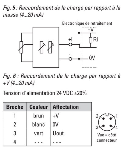

I0 c est encodeur lineaire Kubler D5.3501.A111.0000

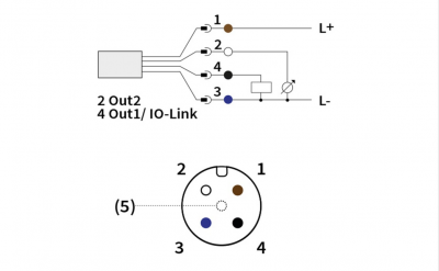

I1 c est une sonde de niveau autosen AF003Capteur de niveau électronique G3/4A

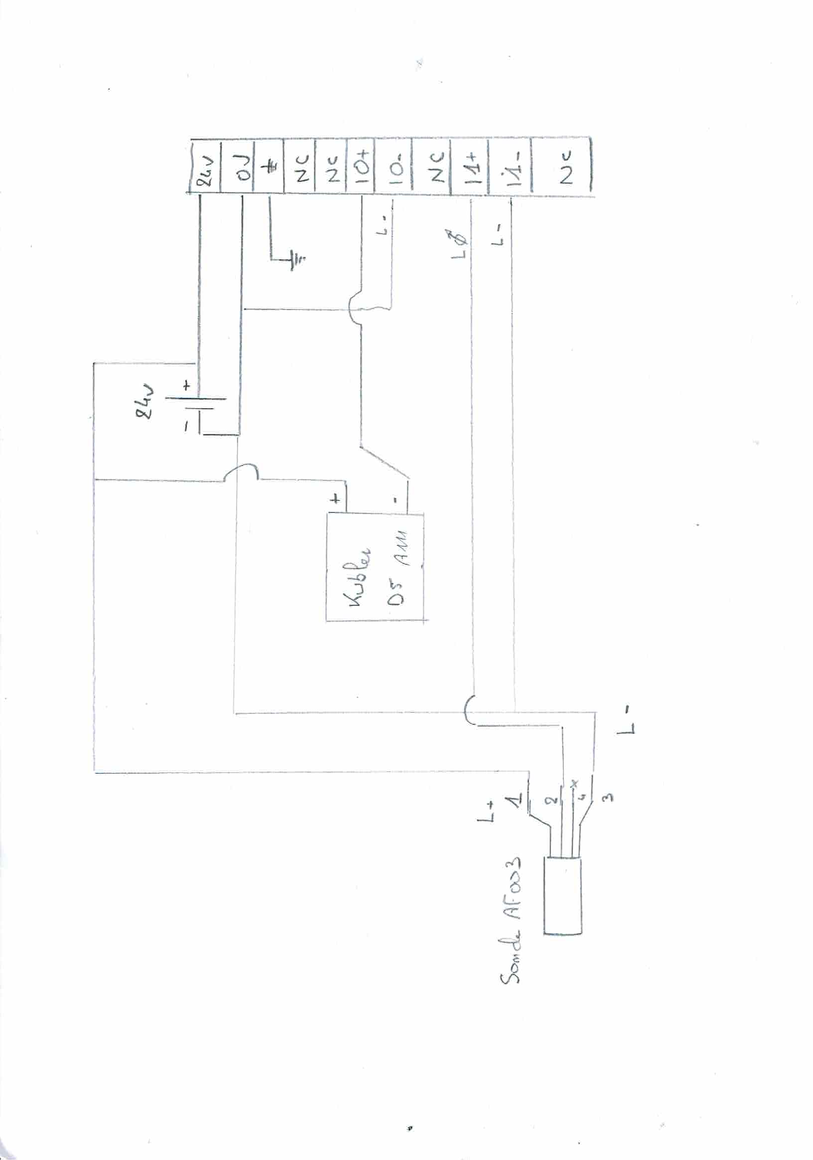

Bonjour merci pour vos premiers elements de reponse, afin d affiner mes explications, voici un schema actuel du montage.

Les entrées analogiques sur ce type de carte sont isolées galvaniquement,il ne faut surtout pas raccorder le Ov sur une entrées I0- ni du 24vdc sur une entrée I0+ au risque de cramer l'entrées.
Pour votre encoder Kubler raccorder directement sur les bornes I0+ et I0-.
Pour votre sonde raccorder la borne 2 sur I1- et 3 sur I1+
