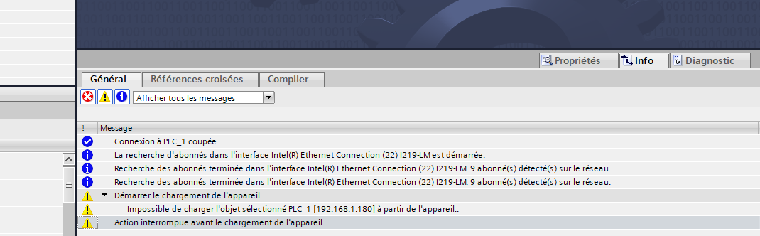

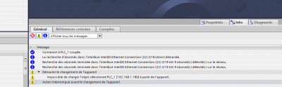

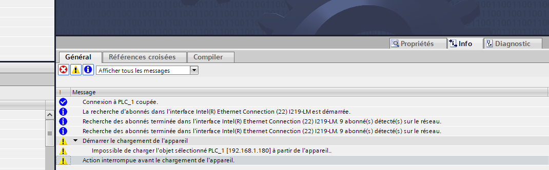

Lorsque je me met en ligne et diagnostic je vois que le programme a été fait en 15.1. Je tente un rapatriement avec TIA 15.1 et j'obtiens le message suivant :
Ça veut pas transférer pas et ça dit pas pourquoi.

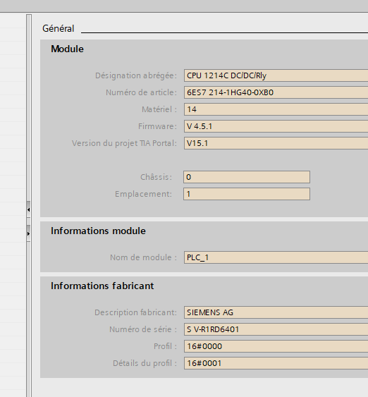

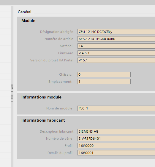

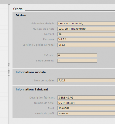

Ce que remarque ensuite c'est que le firmware de l'automate est en V4.5.1, hors dans TIA V15.1 ça s'arrête à V4.3 et je vois sur le site de Siemens que les versions 4.5 et au dessus c'est en TIA V17 et suivant.
Ce que je comprend c'est que le concepteur a pu transférer son programme dans un automate qui avait servi avec un TIA plus récent, que ça l'a averti que le firmware était pas le bon mais ça a transféré quand même. Par contre dans l'autre sens ça marche pas et je suis chocolat.

Ton diagnostic semble tout à fait plausible.
As-tu essayé, par hasard, de récupérer le projet avec TIA V17 ?

Oui j'ai essayé des versions plus récentes et dans ce cas ça me dit bien que le programme a été fait en 15.1 et je ne peux pas uploader.
J'ai eu confirmation par un confrère qu'on peut tout a fait télécharger un programme avec un "vieux" TIA dans un automate récent sorti de la boite. Dans ce cas le soft prévient que le firmware ne correspond pas mais il n’empêche pas le transfert. Par contre dans l’autre sens ça ne marche pas.
C'est un peu couillon mais c'est comme ça

En effet avec une V17 je vois bien les blocs en ligne mais je ne peux pas les ouvrir ni les récupérer de l'automate. J'ai pensé aussi à une histoire de version donc j'ai téléchargé tous les updates possibles mais ça ne change rien.
Après réflexion c'est vrai que j'ai un client qui ne veut pas se mettre à jour et qui a un pc avec TIA V14. A chaque nouvelle machine et donc nouvel automate ça nous dit bien que le firmware est plus récent que celui du soft mais ça n’empêche pas de télécharger. Évidemment comme on a la source on fait jamais de transfert inverse ce qui serait impossible à cause de cette histoire de firmware.
Pour la 15.1 mon client a un deuxième automate du même fournisseur qui a été installé en même temps mais le programme est fait en V18 et non protégé. je pense tout simplement que le gars avait un programme V15.1 qui tournait et il ne voulait pas s'emmerder à le passer en V18 ce qui peut poser problème c'est vrai.
On pourrai essayer de "downgrader" le firmware mais on prend le risque de tout paumer et comme mon client est en contentieux avec le fournisseur c'est pas envisageable.
Je vais voir s'il y aurait moyen de faire un backup de l'existant sur une carte mémoire (c'est un 1200) ou par un autre moyen puis ensuite balancer ça dans un automate de rechange et tenter le downgrade sur celui-ci. Pas simple...
