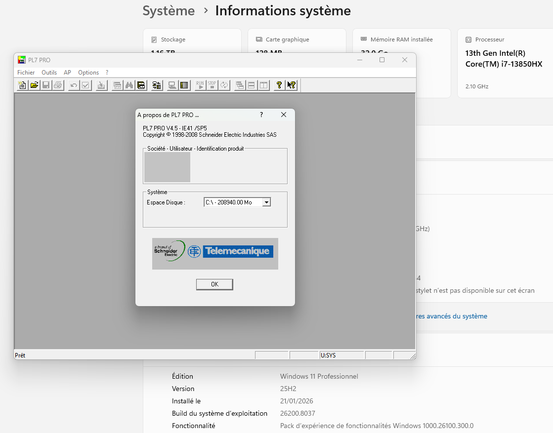

Je suis a la rechercher de PL7 PRO3.x, afin de le faire fonctionner sur mon pc sous Windows 2000
Malheureusement je trouve que des versions 4.x et je veux absolument la V3.x :?
Je vous remercie d'avance de l'aide que vous pouvez m'apportez

Pourquoi ne pas faire fonctionner la V4 sur un Windaube XP sur une machine virtuelle ?
Windows 2000, c'est un peu old school, non?
J'ai une version 3.1 si tu veux

Un automaticien ou je travaille est venu, avec pl7 sur Windows 11
Il m’a juste dit que pl7 3.x fonctionne sur Windows 11 pour je ne sais quel raison :P
Il m’a dit comment faire, mais a pas voulu me donner le fichier :(
Mais bien sur impossible de trouver la version que je cherche
Mais en gros c’est choper la version 3.x et faire la mise à jour, et normalement c’est Good
Messages : 2292
Re: PL7 PRO 3.X
PL7 Pro V4.5 (la dernière version) tourne sur Windows 11.
Après c'est l'informaticien de chez nous qui me l'avait installé mais je pense qu'on doit pouvoir retrouver les manips à faire pour le faire tourner sur un Windows récent.

PL7 pro tourne sur Windows 11 mais je crois que c'est les drivers de com qui ne marche pas
a tester... j'ai pas encore essayer avec win 11
Messages : 2292
Re: PL7 PRO 3.X
andala a écrit : 10 avr. 2026, 09:25 PL7 pro tourne sur Windows 11 mais je crois que c'est les drivers de com qui ne marche pas
Yo,
Quand je dit que ça tourne c'est que ça tourne complétement, y compris en ligne avec le tomate :D Le seul truc qui est embêtant par rapport à une VM c'est que dans celle que j'ai sous Windows XP j'avais installé un petit utilitaire qui permet de scroller avec la molette de la souris dans PL7-Pro ce qui est bien pratique et cet utilitaire ne fonctionne pas sur un Windows plus récent.

Si tu veux... je peux regarder pour le reprogrammer sur python :lol:

JC87 a écrit : 10 avr. 2026, 11:29
Yo,
https://ehiti.de/katmouse/

encore mieux ! ça existe déjà
