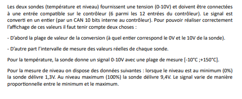

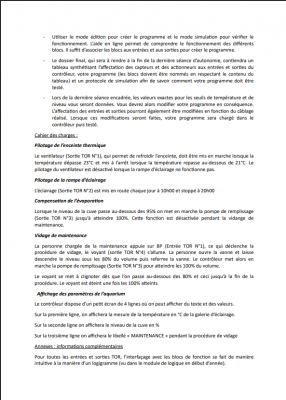

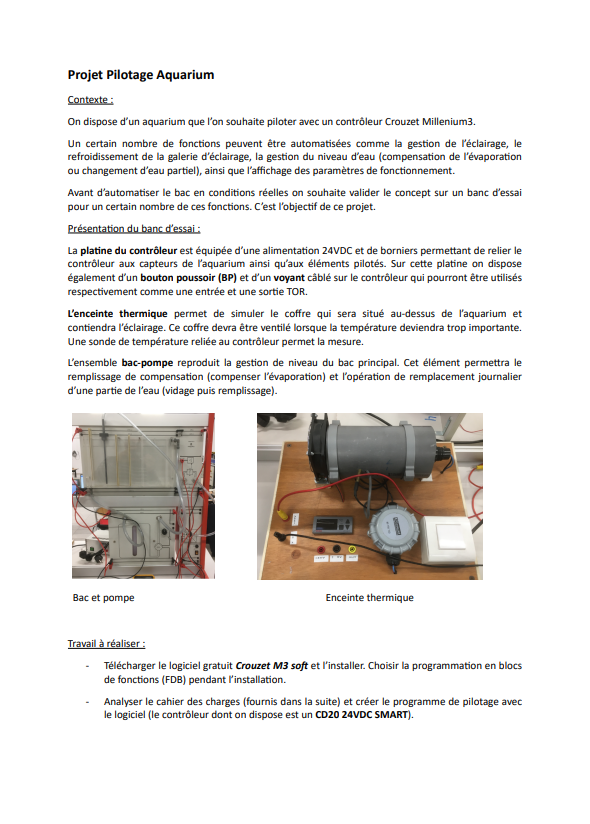

Bonjour a tous, je suis étudiant en première année de BUT GEII, j'aurai besoin d'aide concernant un projet que l'on m'a donné, je vous le transmet ici, merci d'avance pour vos réponses.

Pardonnez mon imprécision, évidemment que non, je ne vous demande pas de faire le devoir a ma place cela aurait été plus que culotté, j'ai surtout besoin d'aide au moment de la maintenance, j'ai effectué le programme sur M3 SOFT, si je vous l'envoie pourriez vous me conseiller sur certains points et pourquoi pas me dire a quel endroit je pourrai le modifier ?

Je n'ai pas le logiciel M3 SOFT mais tu pourrais nous partager ton raisonnement sur ce que tu comptes faire pour cette fameuse vidange de maintenance, à ce moment-là nous pourrions peut-être te guider sans pour autant donner la solution exacte :D Bon courage
