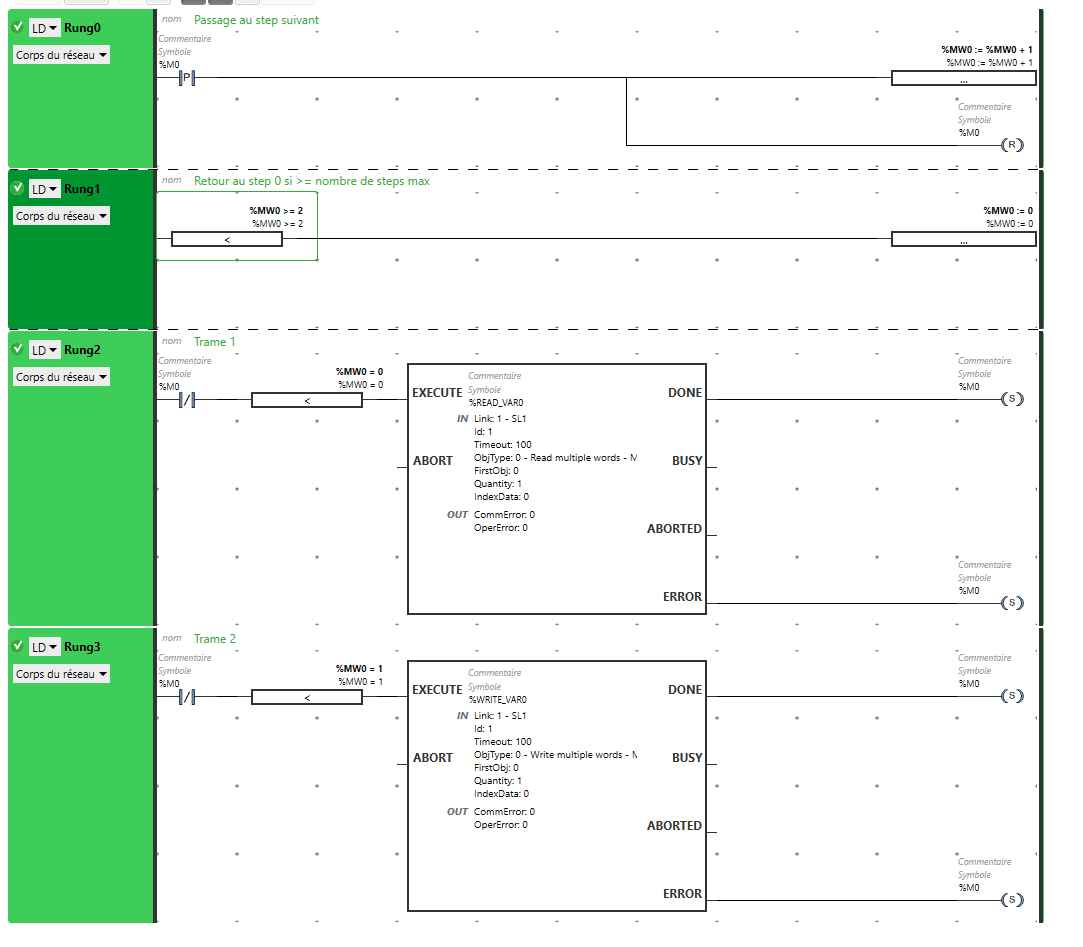

Bonjour, j'ai un doute !!
je m'explique : j'ai 4 tesysU à piloter en modbus RTU.
Le programme fonctionne parfaitement avec 1 module de com, mais avec les autres ca ne veut pas communiquer ! ( soit le voyant ERR clignote, soit il ne clignote pas du tout, et dans chaque cas le voyant SL de l'automate clignote de temps en temps ( alors que j'ai programmé une horloge à une seconde).
les modules sont tous neuf ! y'aurait il une série de modules HS qui circulent ?
plus étrange encore, par défaut, les modules c'est 8bits, paire, 19200 b. et bien moi ca fonctionne si je regle la parité sur l'automate à "aucune"!
quelque chose doit m'échapper. Même le SAV de schneider n'a pas compris le pourquoi du comment de cette dernière particularité
a bientôt

Vous dites utiliser le bit %S6 pour cadencer vos requêtes. Mais vous avez plusieurs équipement, donc plusieurs requêtes (lecture comme écriture) avant de lancer la 2ème lecture avez-vous vérifié que le bit d'activité est bien retombé?

Je suis plus habitué a le faire avec du M241 ou du M340, mais en adaptant le principe au M221 ca donne quelque chose du genre
Le principe c'est qu'a chaque fois qu'un bloc d'échange se termine (bien ou mal) tu avance ton séquenceur d'une case,et tu reboucle a la fin du dernier bloc.
Ton port série se retrouve a travailler tout le temps. Le temps de réponse de tes périphériques est optimal.
