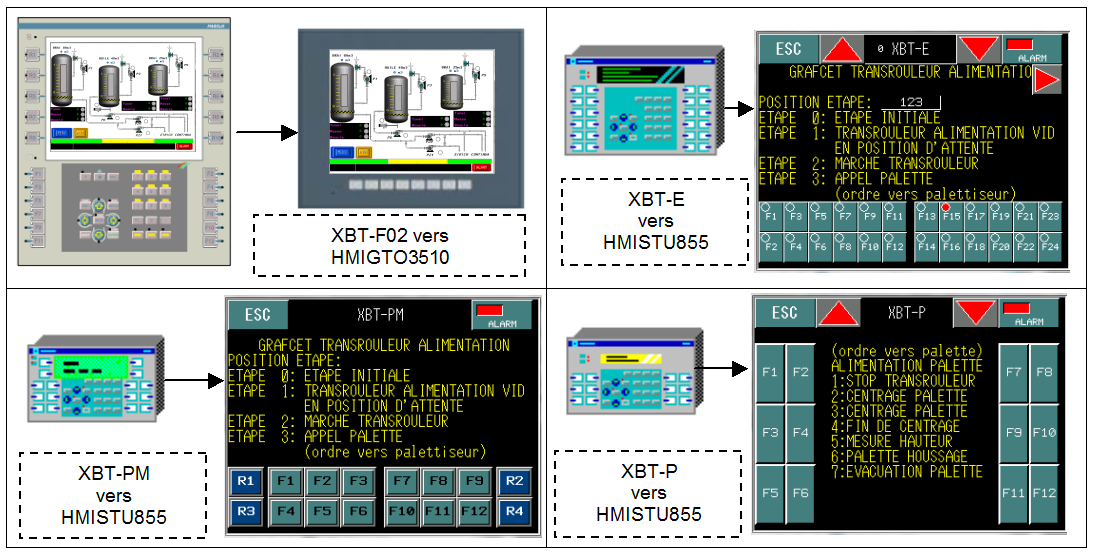

Pour information:
Disons que j'ai une moulinette qui convertit automatiquement les applications XBTL1000 pour migration sur les tactiles Vijeo-designer,
Mais ça les reconduits à l'identique , sans modification des images et sans besoin de modification du programme automate.
cliquer dessus pour agrandir
