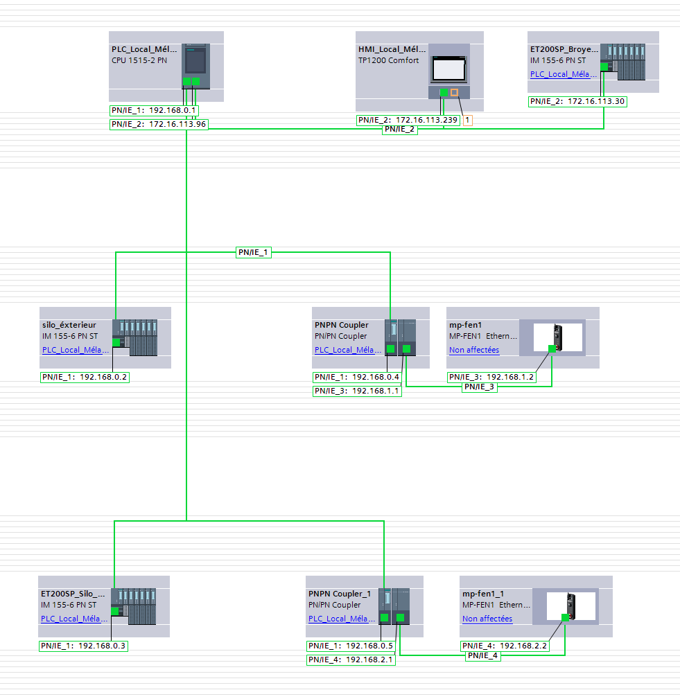

J’ai un réseau automate avec une CPU qui possède déjà deux réseaux différents.
Je dois rajouter encore deux réseaux supplémentaires, j’ai donc ajouté deux couplers et mes modules déportés par la suite.
Mon problème est que dans TIA Portal je n’arrive pas à faire le lien entre la CPU et ces nouveaux réseaux.
Est-ce que quelqu’un a déjà rencontré ce cas et pourrait m’aider à comprendre la bonne configuration à appliquer ?
Merci d’avance pour votre aide !

Les coupleurs PN/PN servent justement à séparer deux réseaux. Ta CPU ne pourra pas communiquer avec les réseaux 3 et 4.
Il faut que tu ajoutes un CP1543 ou CP1545 sur ton rack
