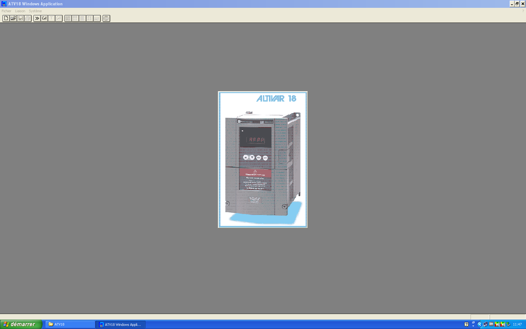

Bonjour;
Dans un souci de remplacement de différents variateurs de vitesse qui commencent à dater un peu; je suis à la recherche de cable et Soft qui pourrais me permettre de sauvegarder les paramètres pour pouvoir les ré-intégrer dans un nouveau VAR. Si vous avez de la docs je suis preneur. Voici la liste des VAR qui me concerne:
MISE A JOUR DU PROBLEME:
LENZE EVF8213
=> Docs + Soft OK
ABB ACS600
=> Docs + Soft OK
LEROY SOMER UMV4301
=> Docs + Soft OK
TELEMECANIQUE ATV18 + ATS46C17N
=> Docs + Soft OK
LENZE EVF8213
=> Docs + Soft OK
ABB ACS600
=> Docs + Soft OK
LEROY SOMER UMV4301
=> Docs + Soft OK
=> Docs + Soft OK

De mémoire pour l'ATV18 c'est powersuite avec un adaptateur pour le câble. Je me rappelle qu'on avait une boîte avec le câble PC et les adaptateurs pour les différents variateurs de l'époque.

Merci pour ta réponse Viking51; effectivement c'est bien PowerSUITE; cependant après eu SCHNEIDER au téléphone, même eux sont perdu avec les versions logicielles compatibles. Ils doivent me rappeler pour me donner toutes les infos.
Je posterais les réponses dès que je les aurais. Ça peut toujours servir.

En ce qui concerne l'UMV4301, pour communiquer avec ce variateur il faut un câble très particulier qui se présente sous la forme d'une carte option qui s'enfiche dans un des deux slots du variateur. Je pense que cette carte qui doit s’appeler (de mémoire) UD71 ou UD7 quelque chose n'est plus commercialisée et doit être difficile à trouver.

pour l'atv18, ce n'est pas powersuite.... de mémoire le soft s'appelais atv18pc ou un truc du genre...
powersuite permettais seulement d'ouvrir le fichier (extension .c18) pour le passer sous un 28 par ex
je l'ai qui doit trainer dans les archives de chez archives, jamais ouvertes ce millénaire...
de toute façon t'es mort car le câble était tout sauf un standard et avait une sorte de convertisseur au milieu.
dans un atv18, il y avait un 20 de paramètres....

J'ai trouvé ça sur le site de Schneider Electric concernant les ATV 18 :
https://www.dropbox.com/sh/8o9z503jbex4 ... xeGna?dl=0

Merci beaucoup Bernardo 59; je vais regarder si je peu faire quelque chose avec ca.
Re: Recupération Données VAR
C'est avec un cordon spécifique, non ?

Je crois qu'il y a un module spécial à mettre dessus; mais j'ai bon espoir en faisant des test avec un câble RS232/USB; je vais faire des test pour voir. Je remettrais mes conclusions ici dès que cela seras essayé.
