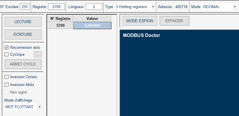

Avant de se lancer dans la mise en œuvre d'une com explicite, il faut faire des tests avec un logiciel type Modbus Doctor. Ca permet de vérifier :
- l'ID d'unité
- un éventuel décalage de +/-1
- Des limitations sur la quantité de mot que l'appareil accepte dans une seule requête
- Vérifier la zone mémoire accessible (%I, %IW, %M, %MW)

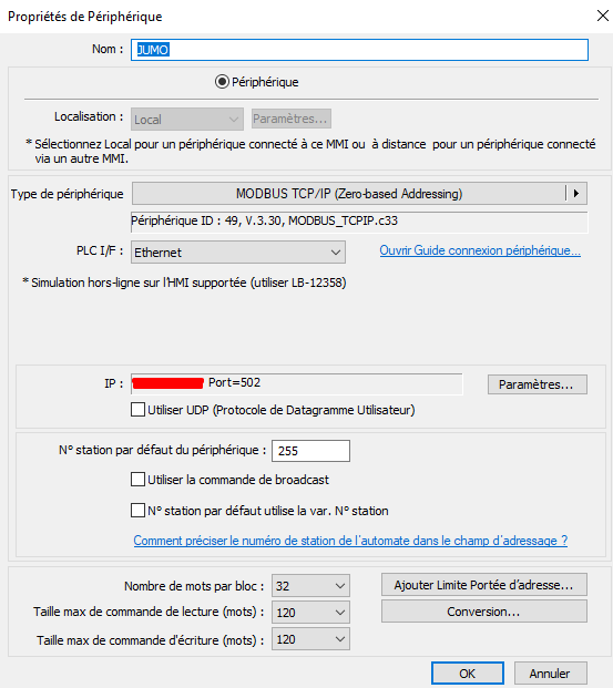

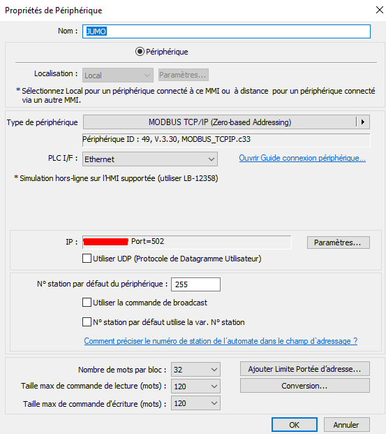

Non merci, j'ai déjà appelé le support parce que au départ la communication ne fonctionnait pas du tout, ils m'ont déjà aidé et du coté du JUMO il n'y a plus de problèmes.
J'ai déjà fais les test avec Modbus Doctor, et j'arrive à lire les valeurs : et elles sont cohérentes,
et du coté de l'IHM KEP les variables sont lisibles aussi en Zero-based Adressing avec le port 502 et le numéro de station 255 (qui sont les paramètres que je n'arrive pas à renseigner sur le programme Automate)
