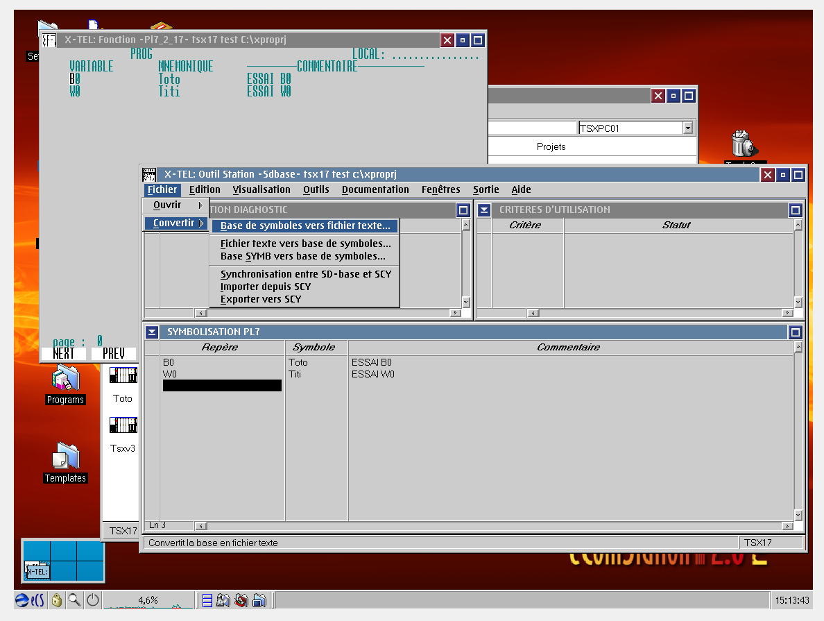

- Messages : 2241
Re: [PL7-1/2/3] Conversion .csv vers .scy
Il ne faut pas rentrer les mnémoniques dans PL7, il faut les rentrer dans Sdbase et synchroniser la base et les symboles de pl7( SCY).
Comme ça :
Et depuis Sdbase tu peut importer tes variables sous forme de texte que tu aura créé ailleurs.
Comme ça :
