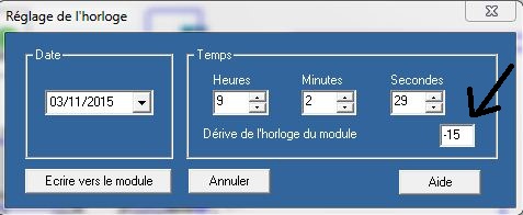

Nilblack
Messages : 7
Enregistré le : 29 oct. 2015, 11:53
Re: Horodateur zelio
Message par Nilblack »
Merci à Itasoft pour sa réponse mais la question est comment désactiver la sortie après les jours configurés.
J'ai essayé en utilisant la fonction BASCULE RS mais ça ne fonctionne pas.
Et comment compenser quand l'horloge derive
la sortie se désactive toute seule,
