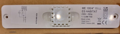

novice en électricité, je cherche un variateur pour un extracteur d’air de salle de bains. C’est un moteur EC 220V 3W. Je voudrais faire varier la vitesse car elle est trop importante en marche rapide. Soit en faisant un petit montage, soit un variateur tout fait.
20250309_153026 (1).jpg (6.9 Kio) Vu 3571 fois
Flou la photo j’en remets une autre.

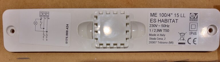

Quand j’allume la lumière il se met en mode rapide et reviens en marche normale automatiquement après 6 mn. Je ne sais pas où il faudrait placer le variateur s’il y a possibilité.
Messages : 1967
Re: Variateur de vitesse pour extracteur
Ton moteur est déjà piloté électroniquement. Ça risque être compliqué d'intercaler quoi que ce soit entre sa commande et lui.
Si c'est un moteur à deux enroulements, c'est jouable.
Si la variation de vitesse se fait autrement (pwm, le plus souvent), il faudra bricoler la carte de commande. Avec un µC, c'est mort.
