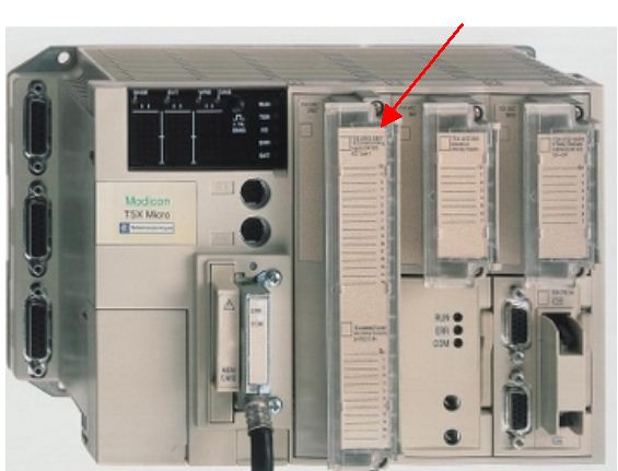

On possède quatre API Télémécanique (MODICON TSX Micro 3721) .
Lorsque j'ai voulu télécharger le programme (transfert de programme du l'API vers le PC) , j'ai reçu le message suivant:
Commande impossible: l'application dans l'automate est invalide.
Pouvez vous m'aider et me dire quel est l'origine de ce problème et comment le résoudre.
Merci d'avance

Ça sent le programme perdu... Comment sont les voyants de l'automate ?

L'état des voyants sont les suivant:
RUN: Eteint,
TER: Clignote en Orangé = flash,
I/O: Eteint,
ERR: Clignotant en rouge,
BAT: Allumé en rouge.

Le voyant BAT rouge indique un problème sur la pile de sauvegarde.
Il y a des chances que le programme se soit effacé du coup.

Mauvaise nouvelle, la pile est morte, et ton automate est vide.
Trop tard pour récupérer le programme. C'est mort.

Pour créer un nouveau projet avec l'API TSX 37 21 001; lors de configuration des modules des entées et des sorties, comment je peus savoir la carte exacte de mon API: Ajout Module - Famille.

La référence des cartes en place c'est écris dessus
