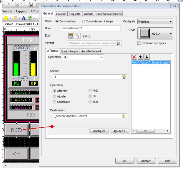

si je fais une capture d'écran via une touche, est que ça fonctionne ?
Ce que je veux dire par là est que dans mon application les captures d’écrans se font via des touches,
Si tu fais pareils avec 2 ou 3 captures, est que ce que tu veux faire fonctionne ?

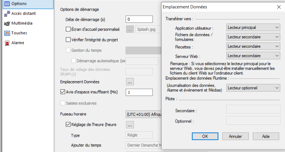

Vérifier le réglage des "emplacement de données" de la cible.
Je vous conseil de stocker vos photos sur un support amovible type clef USB (lecteur optionnel) et le reste sur une carte SD (lecteur secondaire). L'aide est assez explicite à ce sujet.
