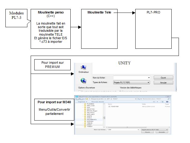

Re: conversion programme pl7-3
En effet c'est le cas 1, après si tu utilise la moulinette tu n'a pas de question a te poser ça va marcher de suite, par contre ne soit pas surpris, la moulinette va te rajouter des parenthèses partout.
pour information sur ma moulinette perso.
cliquer dessus pour agrandir
