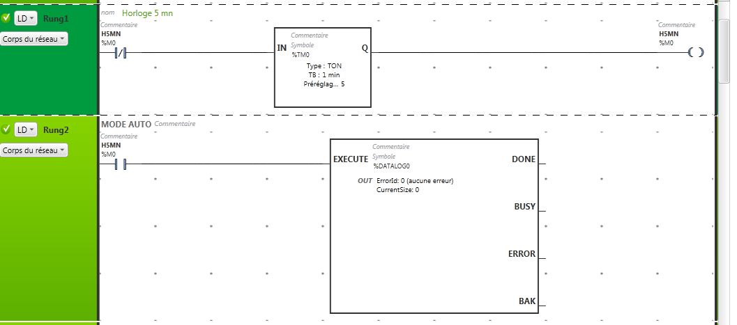

Je recherche à enregistreur le niveau d'eau d'un ruisseau pour surveiller sa variation. Pour ça j'ai un automate M221 et un capteur ultrason de marque IMO avec une sortie analogique 4/20mA. J'ai compris que l'enregistrement se fait dans une carde SD et il y a une fonction datalogger dans le M221 mais je ne sais pas la configurer. :?:
Au final je souhaiterai avoir un fichier de point exploitable sous XLS , aves un point toutes les 5minutes durant 6mois.
Voilà, si vous pouvez m'aider :)

Re: Data Logger M221
avec un bit horloge 5 mn
