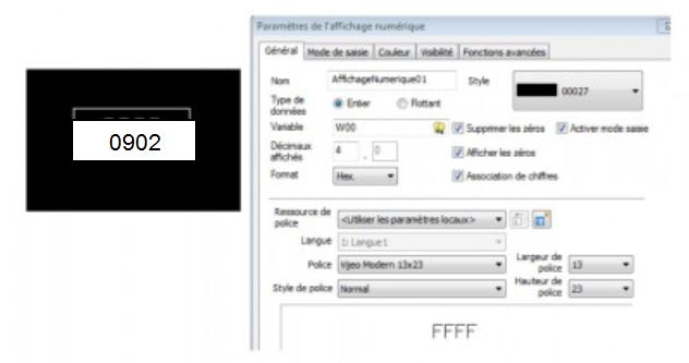

Je cherche à utiliser le stringBuffer sur Vijeo designer afin de recuperer les 8 premiers bits d'un entier puis les 8 premiers bits d'un autre entier et former un seul entier de 16 bits.
Mon projet est de réaliser un thermostat horodaté. Je veux pouvoir programmer une heure de debut et une heure de fin et l'utiliser apres sur ecostruxure.
Exemple: SW50(hh:mm) sur ecostruxure = 2306 pour 09h02
Sur mon ihm je ne peux rentrer que un entier pour les minutes et un entier pour les heures j'aimerais donc le recnovertir en un seul mot
Messages : 7844
Re: StringBuffer Vijeo designer
c'est du BCD sur IHM afficher direct en Hexa, taper directement 0902 pour 09H 02 minutes et sur ecostruxure ça donne 2306 décimal
