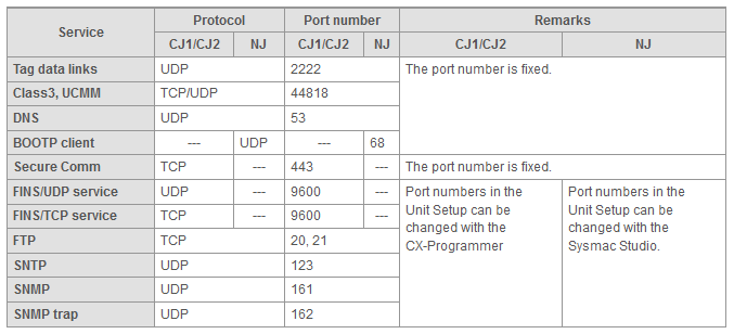

Bonjour a tous,
Petite question somme toute anodine : Quel port sont utilisé pour connecter le PC de programmation au CPU et au IHM Omron.
Ma DSI en a besoin pour les règles de flux et malheureusement, Omron ne fait pas partie de mes qualification
Vous les connaissez ? avez vous deja eu a faire cela ? il y a des pièges ? :D
Merci d'avance ;)

automate et ihm Omron c'est vague, ils y en un paquet qui ont de l'Ethernet.
Pour du CJ1/CJ2 c'est le port 9600 par défaut.
Tous les ports utilisés pour les CJ :

JC87 a écrit : ↑12 déc. 2024, 15:16 automate et ihm Omron c'est vague, ils y en un paquet qui ont de l'Ethernet.
C'est pas faux... après, il y a de forte chance qu'ils utilisent les même port a chaque fois non ?

Normalement oui. Après on peut changer certains ports par paramétrage avec le soft de programmation comme on le voit sur l'image mais bon ça ne doit pas être fréquent.

Et a ce que je vois, il s'agit des port FTP pour les transfert de fichier et le SMTP pour les mails... que je n'utiliserai pas donc ça devrait le faire
