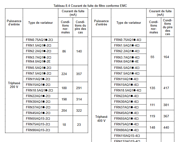

D'après le "manuel d'instruction",votre Vigi doit être régler à au moins à 440 mA (voir tableau ci-joint)
Donc c'est normal que votre NSX400 déclenche à 30 mA.
Si ça déclenche au delà de cette valeur,il faudra changer votre variateur malheureusement.

J'ai remplacé le variateur par le même modèle "d'occasion" que nous avions en stock et depuis plus de problème,
Ma vigi est réglée à 500mA et plus de disjonction, le variateur était bien HS
