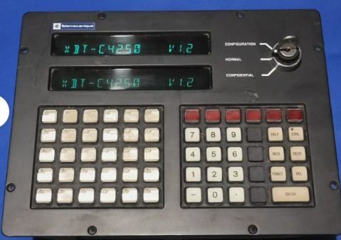

XBT-C4250
Messages : 7816
XBT-C4250
il existe les XBT-C7xxx et XBT-C8xxx mais j'ai jamais vu de XBT-C4250 qui peut me dire les particularités de ce modèle, en principe ça utilise le protocole Unitelway, à moins que celui ci soit sur ModBus RTU ????
-----------clic zoom-----------
DurandO
Messages : 482
Re: XBT-C4250
Message par DurandO »
en effet, il manque le fameux 7 qui, il me semble fait référence à la série 7 unitelway premier version.
Ensuite, est arrivé le Premium, alors le driver unitelWay a évolué, peut-être que le C8 s'adapte alors à cette nouvelle version.
Ou cela n'a rien à voir et ce 7 ou 8 n'est qu'une autre montée de version.
Ce dont je suis sur c'est que UnitelWay est un protocole basé sur modbus. On y a juste implémenté des requêtes spécifiques Schneider.
Par conséquent, C4250 est probablement pour un autre protocole, type de liaison.
Sans vouloir être vicieux, pourrait-on en voir l'arrière?
On y verrait peut-être la connectique et une petite étiquette avec des infos !
Messages : 7816
Re: XBT-C4250
Le client me dis que actuellement son XBT-C4250 est connecté à un APRIL protocole JBUS , alors je m'autorise à penser que le XBT-C4250 communique en ModBus RTU , mais je peux me tromper vu que je savais même pas que le XBT-C4250 ça existait, j'en ai jamais vu

fish
Messages : 1087
Re: XBT-C4250
Message par fish »
C'est un terminal à encastrer, 2x16 caractères, version français/anglais, alimentation 230V, en communication Modbus/jbus.
Messages : 7816
Re: XBT-C4250
ok, merci, c'est ce que je pensais ,
Messages : 7816
Re: XBT-C4250
reste à savoir si le XBT-C4250 est maître ou esclave ??

Messages : 7816
Re: XBT-C4250
Les afficheurs XBT-E/H/P étaient maîtres Modbus, non ?
----@Bruce-----
OUI
Ce qui m’inquiète est que sur les XBT-C8 pour afficher un n° de message l'automate doit lui envoyer une requête du style write_var avec le n°du message, en Unitelway c'est possible vu que le WBT-C est esclave, mais en ModBus c'est l'automate est esclave (n°1) ???
c'est pour ça que je cherche une Doc sur ce XBT-C4250 que j'ai jamais vu
Je dirais que sur XBT-C4250 les messages ne peuvent s'afficher que par la touche FUNC et impossible par l'automate, à voir
