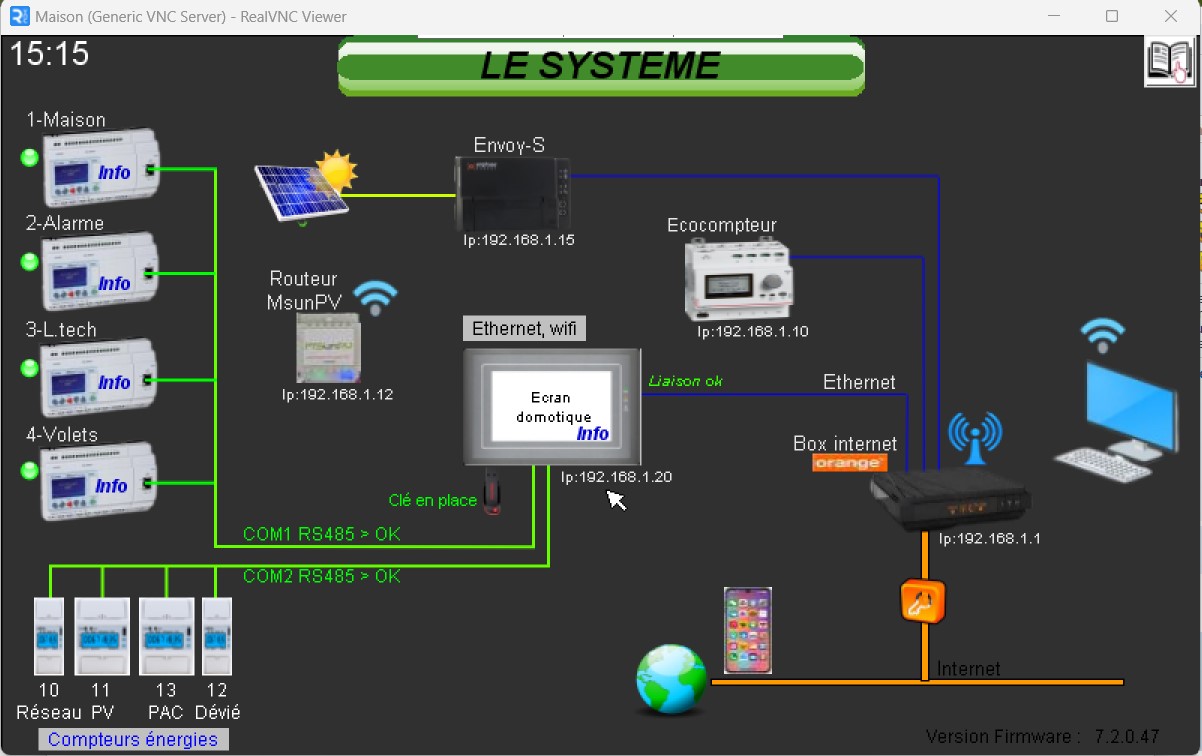

J'interviens un peu tard mais qui sait ?
Je me suis monté une domotique avec 4 M3 en réseau avec un IHM
Je connaissais un peu la programmation des M3 mais ren en IHM. J'ai acheté l'IHM chez https://aceautomation.eu/fr/ihm-a-ecran ... mates-ace/ en raison du prix et du logiciel fourni gratuitement et assez accessible
