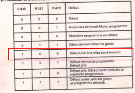

Hostingue a écrit : 14 nov. 2024, 18:16 Bonjour à tous,
Je suis un technicien pour l’entreprise Michelin, nous avons encore des automate April SMC600 et nous avons un soucis sur une machine que personne de chez nous n’arrive à traiter…
Lors d’une coupure électrique qui dépasse 20-30 minutes ( un peu aléatoire le temps) nous avons une perte des mots dans le programme à la remise sous tension.
Il me semble de mémoire, que les mots sont sauvegardés grâce à l'alimentation.
Contrairement au programme qui lui est : soit en EEprom, soit en RAM et c'est la pile sur la carte RAM qui sauvegarde dans ces dernier cas.
Vous n'avez pas parler de perte de programme donc ceci est hors sujet.
Il doit donc y avoir une pile sur l'alimentation, celle que vous semblez avoir changé.
Ce qu'il peut se passer, c'est que en cas de coupure, un élément de votre installation tire sur l'alim.
Poiur verifier cela, vous pouvez dans un premier temps couper l'armoire, débrocher les cartes et laisser pendant > 30 minutes.
A la remise sous tension vous constater si le pb persiste :cela ne vient pas de là.
Vous pouvez également, débrancher l'alimentation de l'alim durant ce test.
Comme défaut nous avons R430 à 1 R431 a 0 et R479 a 0.
Je suis en déplacement et n'ai pas accès à ma doc j'y jetterai un oeil ce WE. R479 = 0 n'était-il pas le passage en manuel ?
C'est tout ce qui me vient à l'esprit pour l’instant.

Ils ont le même aide mémoire SMC600 que moi j'imagines.
Leur analyse est bonne voici ce que dit la doc :
Pour R479, l'ancien a quand même encore de la mémoire!
Je me souviens qu'on forçait ce bit = 1 pour exécuter en manuel le programme calcul et ainsi le tester ligne par ligne.
Merci de faire un retour suite aux tests que je vous ai indiqués.

Pour vous ce problème peut être un problème de paramètrage dans l’automate ou plus un défaut physique sur une carte, un branchement, une pile etc?
La panne est clairement indiquée par l'état de R430, R431, R479.
Lorsque vous dites que vous perdez les mots, êtes-vous sur de cela? Que font vos les techniciens ensuite ? ils rechargent les mots ou le programme?
